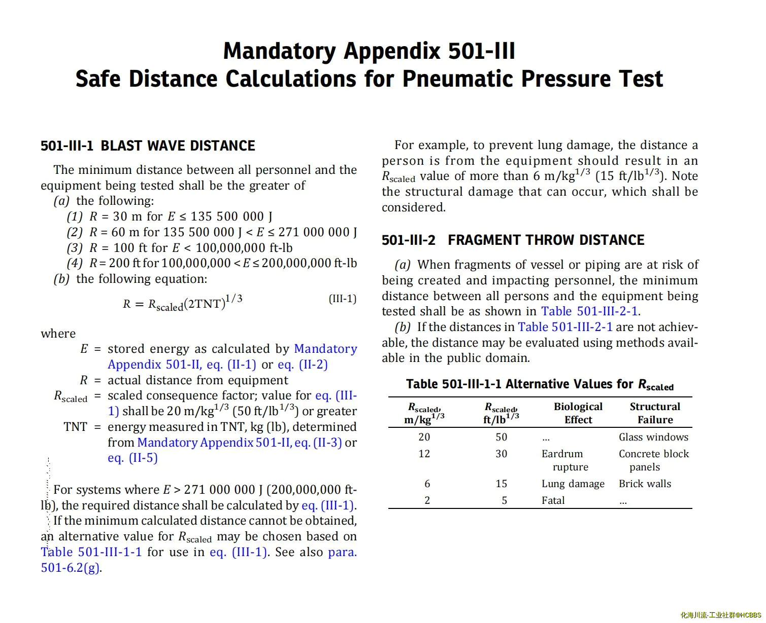

现场管道气压和高压管道水压试验的安全距离应该如何计算啊

交叉作业太多,绝对的安全距离不好实现
