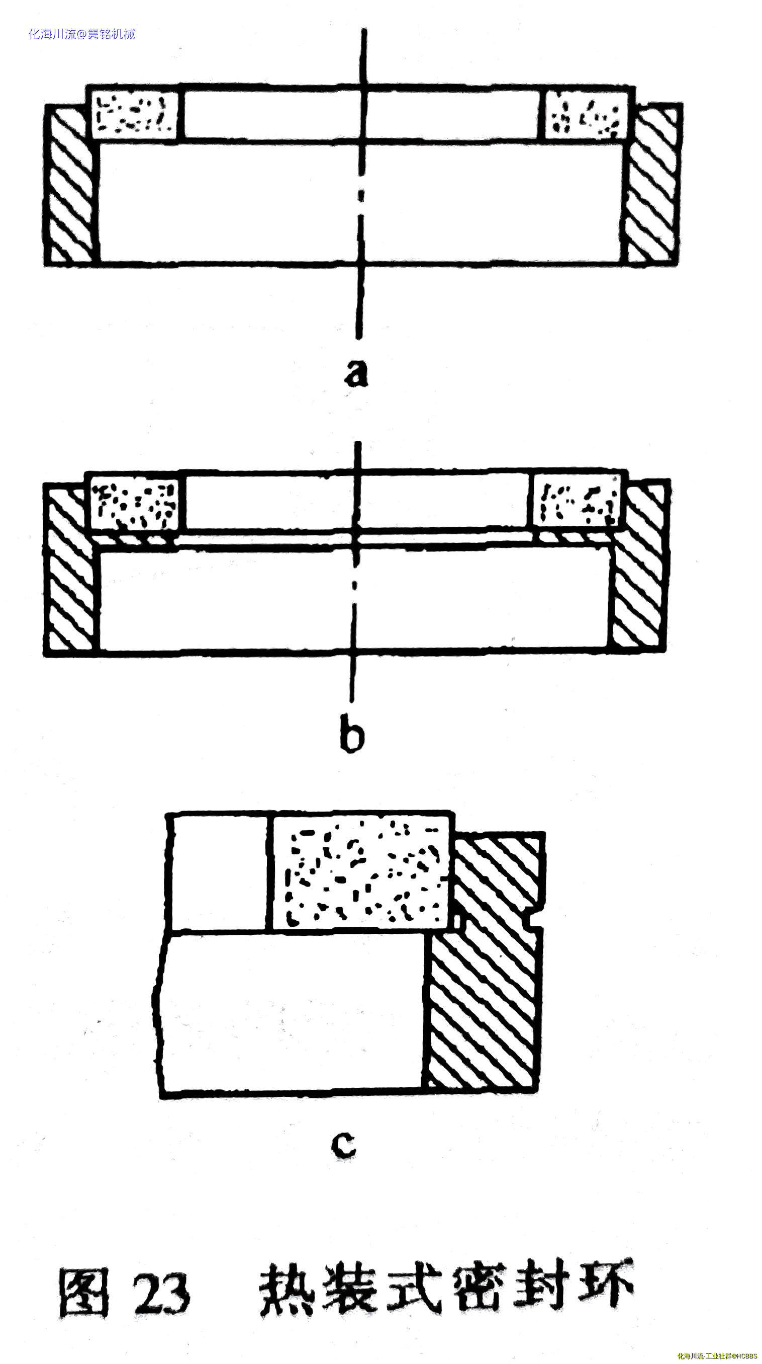

为提高带o形圈密封环的使用温度,出现了热装式密封环。它是靠硬质合金环和环座之间的过盈配合来传递扭矩并实现密封,是目前应用最多的一种密封环(图23)。这种密封环组合时将环座加热,环座孔受热胀大,放入硬质合金环,冷却之后两者在过盈下完成组合,再常温下研磨和抛光,密封端面到要求的精度。这种环的缺点是,随着时间的推移,环境和使用温度的变化,密封端面的平面度将发生变化而不符合要求。究其原因,一是热装结构本身存在过盈,且接触应力不均匀,使之产生机械变形;二是由于使用温度较高(或过低),材料物理性能(主要是线膨胀系数)的差异使硬质合金环和环座的配合部位不能同步胀缩,过盈量发生变化,接触应力也随着发生变化,这种变化对密封环的使用产生影响。密封端面变形破坏了平面度,更有甚者丧失过盈,使联接失效,硬质合金环脱落。
   热装式密封环目前有三种结构,图23a是制造厂早期生产的,结构较为简单。但是由于硬质合金环和辅助密封圈接触,一旦硬质合金环松脱,运转时辅助密封圈被严重磨损,会出现大量泄露。而图23b是在图23a的基础上改进的,辅助密封圈不和硬质合金环接触,不存在上述缺陷,只是硬质合金环和环座之间有轻微泄露,为了减少硬质合金环密封端面的不均匀变形,环座的热装部位内外设置环形槽(图23c),使硬质合金环外圆柱面的接触应力趋于均匀,以减少碳化钨环的变形,使用效果较好。

热装式密封环的结构主要包括以下几点:
1. 硬质合金环:通常采用碳化钨等硬质合金材料制成,具有高硬度和良好的耐磨性,能够承受高温和化学侵蚀。
2. 环座:是安装硬质合金环的部件,通常由金属材料制成。在组装时,环座需要加热以便硬质合金环能够放入其中。冷却后,两者之间由于热胀冷缩造成的过盈配合确保了扭矩传递和密封功能。
3. 辅助密封圈:用于提供初步的密封,通常由弹性材料制成,如橡胶或PTFE(聚四氟乙烯)等。
现有的热装式密封环结构有三种,它们分别是:
a. 早期简单的结构(图23a),硬质合金环与辅助密封圈直接接触,若硬质合金环松动会导致辅助密封圈磨损,从而造成泄露。
b. 改进后的结构(图23b),辅助密封圈与硬质合金环不直接接触,避免了早期结构的缺点。但是,硬质合金环与环座之间可能存在轻微泄漏。
c. 为了减少密封端面的不均匀变形,进一步改进的结构(图23c),在环座的热装部位内外设置了环形槽,使得硬质合金环的外圆柱面接触应力更加均匀,从而降低了硬质合金环的变形,改善了使用效果。
这些结构在设计时都考虑了温度变化导致的材料膨胀和收缩,以及传递扭矩和实现密封的需要。不同的结构优化了密封环的性能,以适应不同的工作条件和环境。
