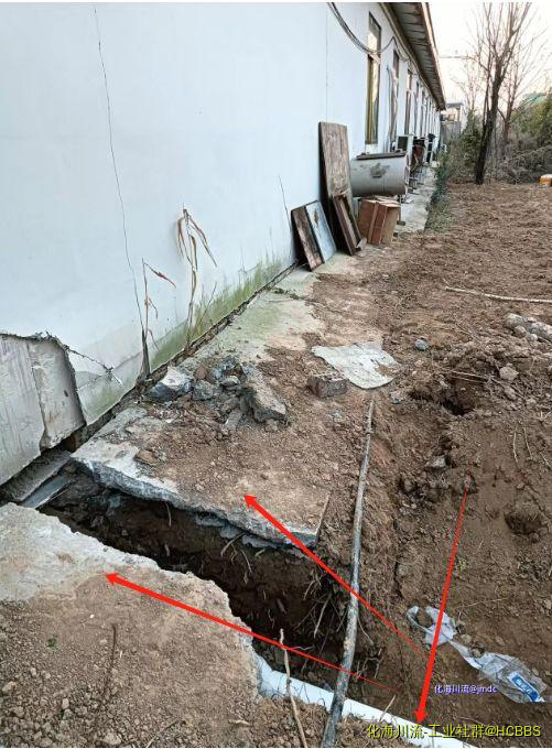

简易板房 后面靠墙根的这道水泥坡 是叫“散水”吗?
因为这个“散水”下面是泥土   “散水”发生沉降,压坏了下面的 卫生间进排水管,该如何处理呢?
100米长的散水坡  下面挖空打基础  太麻烦了吧?

靠墙根部分设置的水泥坡确实可以称为“散水”,其主要功能是防止雨水聚集在墙边,引导雨水远离建筑物,减少对建筑物基础的侵蚀和潮湿问题。
如果这个散水因沉降而导致卫生间的进排水管损坏,需要进行修复。解决这个问题通常有以下几个步骤:
1. 施工评估:首先需要评估散水沉降的程度以及进排水管的损坏情况,确定是否需要全面更换或部分修复。
2. 暴露损坏管道:沿散水下面挖掘沟渠,以便暴露出损坏的进排水管道。
3. 修复或更换管道:确定损坏程度后,对进排水管进行修复或更换。如果管道损坏严重,可能需要完全更换;如果损害较轻,可能只需进行修补。
4. 加固基础:在挖掘的同时,可以考虑对原有基础进行加固或重建,以防止未来进一步的沉降。
5. 重建散水:修复或更换管道后,需要重建散水坡面,确保其具有足够的坡度以有效引导雨水。
6. 恢复地面:最后将挖掘的土壤填回,并恢复地面到原来的状态。
确实,如果散水长度有100米,整个散水坡面下面挖空来打基础是一项相当大的工程。如果沉降和管道损坏是局部的,可以选择只对受影响的部分进行处理,从而降低维修难度和成本。但如果问题普遍存在于整个长度,可能需要进行全面的施工,这时建议请专业的工程师进行现场评估并提供具体的解决方案。

应该说排水管埋设的不合理而被压断的,本身散水的重量小及受力面积大,是不会造成这种现象的,供参考。

散水能压坏排水管,这排水管质量太差了吧。
