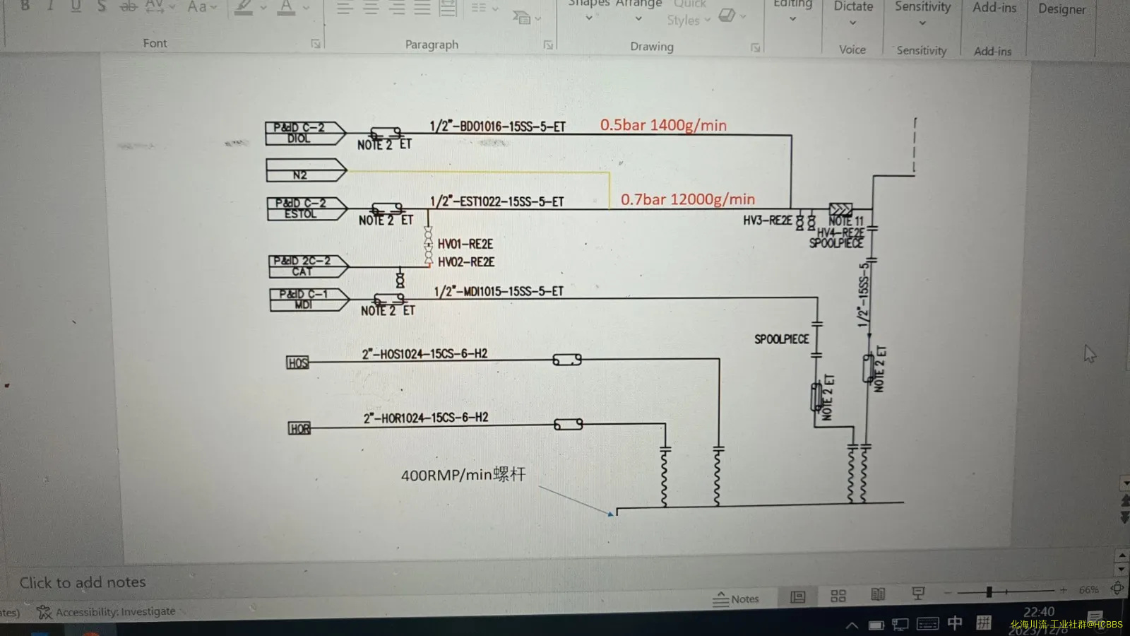

我们有一根物料计量泵显示0.5公斤压头,1400g/min流量,要汇合到一根计量泵显示0.7bar12000/g min的物料,然后进入一个静态混合器,再进到400RMP的螺杆中。
我很好奇,低压头怎么加到高压头物料里的,流量还非常的稳定

靠动力呗

一壶清茶_fRoaPVIP会员 VIP会员 | 显示全部楼层       最后访问IP江苏省
根据伯努利方程核算以一下就知道了呀,主要那个螺杆那里压力低就可以了呀

zhy809078VIP会员 VIP会员 | 显示全部楼层       最后访问IP天津市
只要400rpm螺杆泵入口压力低就可以,0.5bar,0.7bar应该是上游压力,汇合处压力是相同的
saiback1 发表于 2023-12-9 13:55
事实是这样子的,但就是理解不了
压力低得那流股能否泵入压力高得管道不是光看压力,还要看动能。压力低管道流体的静压能+动压能>压力高管道流体的静压能+动压能就可以了。
另外一种情况就是两根管道连接的地方压力低,因为螺杆设备那里泄压了

saiback1楼主 VIP会员 VIP会员 化海川流M | 显示全部楼层       最后访问IP上海市
一壶清茶_fRoaP 发表于 2023-12-9 15:51
压力低得那流股能否泵入压力高得管道不是光看压力,还要看动能。压力低管道流体的静压能+动压能>压力高 ...
谢谢。对于你的回答我说两个点
1.高压液体的流量是低压的十倍,同样管径,也就是流速是十倍。所以高压液体的机械能远远大于低压液体
2.我们想象一个简单的场景。一个带压的气球,破了两个口子,一个大口子(螺杆泄压方向)。一个小口子(低亚管线方向),应该气球的气都会往两个方向走吧,不可能往回走

版主(海友)  |  头衔:  TA未设置
已绑手机   ★悬赏任务→ 发悬赏(0)  承接(0/1)
上游的压力是不一样的,混合后压力相等,混合之前,压降是不一样的,个人理解,到混合处压力是一样的,喷射管的两端能解释清楚的话,这个问题就简单了。

两台计量泵并联。物料比例,即泵流量不好控制。因为计量泵的柱塞式的特点,实际流量不是你设定的流量。

2股物料分别进入静态混合器的2个入口,混合后出来再进入泵。
可以把下游400RPM的螺杆的进口端想象成一个低压阱,而0.7bar比0.5kg的压头仅仅是高了2m的水头,当这个低压阱的操作压力低于0.5kg的管道压头时,流体就会自动汇入其中。举例来说就像是瀑布,在瀑布上游汇集了不同河流时,肯定有的河流水头高,有的河流水头低,但是都会同样一起汇流入到瀑布中去(瀑布就是低压阱),只要瀑布的深度够低,就会产生足够的吸力(这里姑且把高差说成吸力),而不是想象中的水头高的河流会倒流入水头低的河流中,或者是水头低的河流不能汇合到水头高的河流中去。

saiback1 发表于 2023-12-9 16:46
谢谢。对于你的回答我说两个点
1.高压液体的流量是低压的十倍,同样管径,也就是流速是十倍。所以高压液 ...
你的简单场景设想不恰当,原因:大口子(螺杆泄压方向)和小口子(低亚管线方向)的泄压空间压力均为大气压,而实际场景螺杆泄压方向的压力基本为大气压,低亚管线方向的压力为大气压+0.5bar。因此,你的设想不对。也就是说,0.7bar的流体会优先大量向压力最小的方向流动,只有极少部分的流体会向0.5bar管道方向流动并在0.5bar管道中大量流体的作用下失去向前的动能,最后随0.5bar管道中的流体向压力最小的方向流动。

lg3050211065VIP会员 VIP会员 | 显示全部楼层       最后访问IP山东省
条件描述不详细,不知道你的压力的测点是在哪?需要看看汇合后的压力是多少?每种物料粘度等不一样,在管道内压损不同
