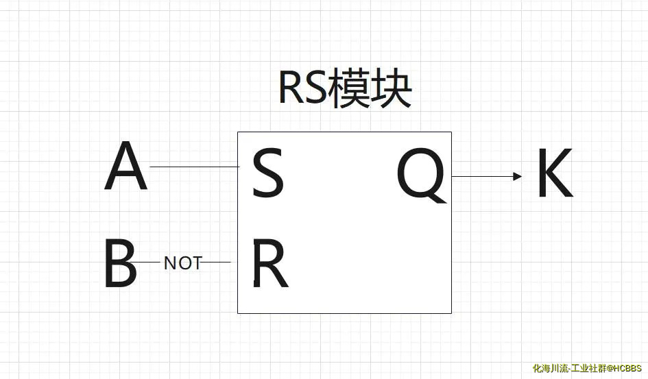

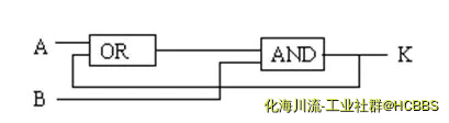

讨论:
1、按照下图所示。
(1)此图的功能是什么?
(2)如何才能复位?
图示

mutianlyVIP会员 VIP会员 | 显示全部楼层       最后访问IP江苏省
A 一般0   B一般1             A.0-1, K输出1     OR可以自锁(所以A可以用脉冲信号);B.1-0,K输出 0.  AB可用于按钮控制设备

zhoudsVIP会员 VIP会员 | 显示全部楼层       最后访问IP北京市
1、实现自锁功能。
2、B为0,A为1时,能够实现复位功能。

RS复位优先模块,B为0时复位且锁定K值为0
