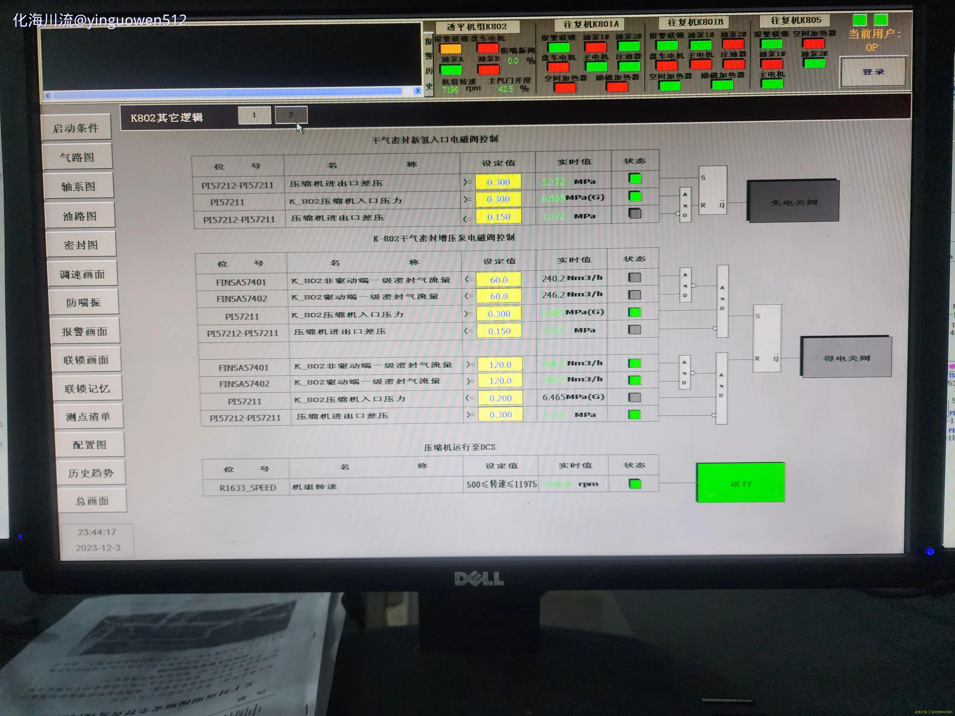

第一个应该是循环机进出口压差低于 0.15mpa,判断循环机停转,需要打开新氢机出口到干气密封的电磁阀,就是不知道后面框里 S   R    Q 的含意!

干气密封是一种机械密封方式,经常用于旋转设备如泵和压缩机,尤其是在加工易燃、易爆或有毒介质的场合。柴油加氢装置中的干气密封通常用来保护压缩机,确保氢气不会泄漏到环境中。电磁阀在控制逻辑中用来控制密封气体(如氮气或清洁的流程气)的流动。
干气密封的控制逻辑图通常会包括以下几个主要部分:
1. **压力和流量控制**:电磁阀用于调整干气密封系统中密封气体的压力和流量。正常操作下,电磁阀会保持设定的压力和流量以维持密封效果。如果检测到压力或流量异常,控制系统会调整电磁阀的开度或者完全关闭电磁阀以防止进一步的损害。
2. **安全保护**:如果系统检测到压缩机的气体端压力异常或温度过高,电磁阀可以迅速关闭以切断密封气体的供应,防止气体泄漏。同时,可能还会启动备用系统来稳定装置的操作。
3. **联锁逻辑**:为了保证系统的安全运行,密封系统可能与压缩机的其他保护系统(如紧急停止按钮、压力或温度超限保护)进行联锁。这意味着当这些系统发出警告信号时,电磁阀可能会自动执行相应操作。
4. **监测和报警**:控制逻辑还应包括监测密封情况的传感器,一旦探测到泄漏、压力降或其他异常状态,系统应能立即发出报警信号,并通过电磁阀等执行元件采取相应的保护措施。
解读控制逻辑图时,需要关注的是图中各个符号代表的设备和它们之间的连线。连线通常表示信号或者气体流动路径,而符号则代表控制元件(如传感器、控制器、电磁阀等)。在逻辑图中,会标明这些元件如何相互作用,以及在各种不同情况下应如何响应。
为了详细了解某个具体设备的控制逻辑,需要该设备的控制逻辑图和相关的技术手册或说明书,这样可以更准确地理解其工作原理和控制策略。
