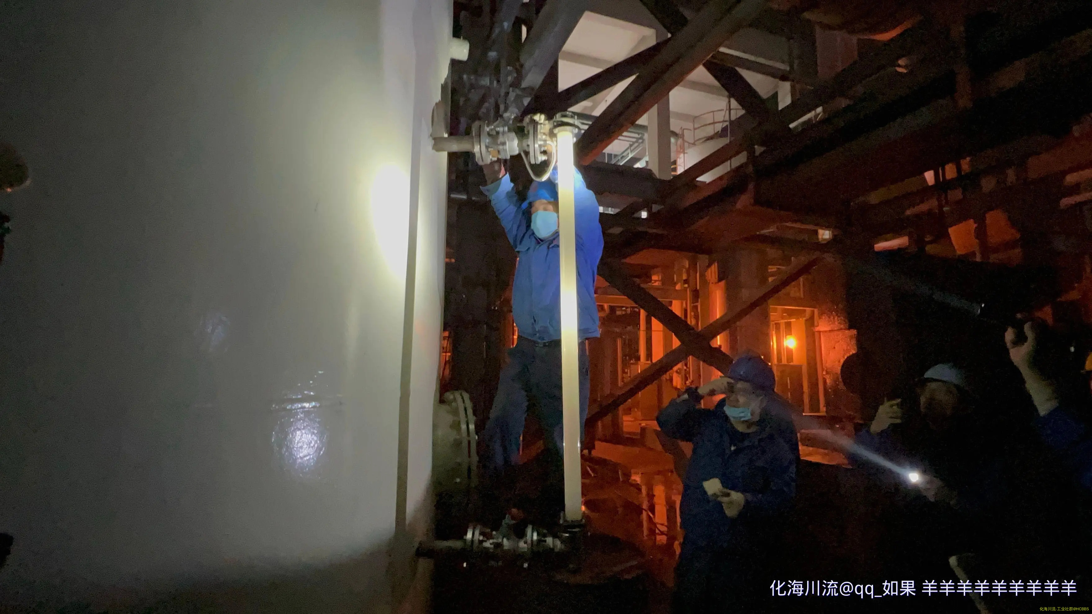

求助各位老师,设备上的这种透明管是什么东西?有没有标准和相关资料。设备上需要一个这样的连通管,但无从下手啊

您提到的设备侧面安装的透明连通器可能是一个视镜(sight glass)或者观察窗。这样的设备通常被用于工业管道或者容器中,以便操作者可以直观地观察到管道或者容器内部的流体状况或者流动情况,而不需要打开设备。
标准和相关资料的话,可能会根据您所在国家的工业标准不同而有所差异。例如,欧美国家可能会遵循ANSI(美国国家标准化组织)或者DIN(德国工业标准)等。在中国,可能会参考GB(国标)等相关标准。这些标准会规定视镜的尺寸、材质、压力等级、安装方式等。
如果您需要选购或者定制这样的连通管,您可以联系相关设备的生产厂商,或者寻找专门生产工业视镜和观察窗的公司,向他们咨询相关产品的型号、规格和符合的标准。提供足够的设备信息,如工作压力、工作温度、介质类型等,可以帮助供应商给出更准确的产品建议。同时,您也可以查询相关的工业目录或在线数据库获取更详细的产品信息和供应商资料。

应该是玻璃管液位计,使用过程中有一定的危险的,更换成磁翻板液位计吧

玻璃管液位计

化工设备上不允许用玻璃的液位计,应该是磁翻板液位计才行

视镜会不会破?  详情 回复 发表于 2023-12-6 00:15

如果是用来测量液位的,根据工艺的介质、温度、压力选一个合适的现场液位计吧

视镜会不会破?

古老的液位计,现在应该都取消了吧?

……看着应该是液位计,材质若是玻璃的外面没有保护装置不好,或者是透明四氟管材料的那种,不容易碰坏,长度可以按需截断,有现成的那种阀门两头一插固定即可

应该是一个简易的液位计吧,通过连通器原理观察液位。

就是液位计

这种型式一般是液位计或者观察分层的界面计  但看照片  这应该是个原料或者产成品储罐  液位计概率更大  不过这种型式液位计目前基本被淘汰了  想用玻璃板(管)液位计的话一般要增加外部防护板 或者直接使用磁翻板液位计 差压液位计等侧装液位型式。
