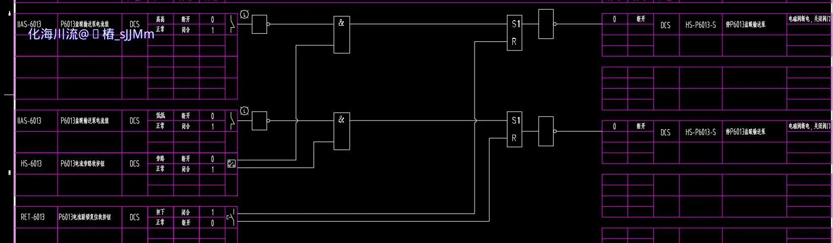

[讨论] 请问电流指示报警联锁是什么原理?我这儿给联锁图画的是对的吗

刚入行不太久,希望有大神可以解答

电流指示报警联锁是一种电力系统中的保护措施,其基本原理是通过监测电路中的电流,当电流超出预设的安全范围时,启动报警或执行断电联锁操作。
具体来说,电流指示报警联锁通常包括以下几个部分:
1. 测量装置:通过电流互感器(CT)等设备监测电路中的实际电流值。
2. 控制单元:将测量到的电流与预设的安全电流阈值进行比较。
3. 报警装置:当电流超过安全阈值时,控制单元会激活报警装置(如蜂鸣器、灯光信号)来提醒操作人员或系统。
4. 联锁装置:若电流异常持续存在或达到更高的危险级别,控制单元会指令联锁装置动作,如断开断路器或接触器,断开电流路径,以保护电路和设备不受损害。
正常情况下,联锁图应当清晰地标注以下几点:
- 电流的测量点和安装电流互感器的位置。
- 控制单元的逻辑处理方式,如何比较电流,并决定何时报警或联锁。
- 报警和联锁装置的连接关系,包括它们与控制单元之间的信号线路。
- 应急手动操作措施,以便当自动系统失败时,可以手动处理紧急情况。
如果您刚入行不久,建议您与更有经验的同事或导师讨论联锁图的具体内容,并且参照实际应用场合的标准和规范来审查图纸。电气工程中的安全标准非常重要,因此务必确保联锁方案的设计严格遵循相关规范和最佳实践。

连锁图使用什么软件画的呢?

馃樁_sJJMm楼主 VIP会员 VIP会员 | 显示全部楼层       最后访问IP江苏省
954452567 发表于 2023-11-30 16:15
连锁图使用什么软件画的呢?
就是CAD   这只是施工图。

VIP会员 VIP会员 | 显示全部楼层       最后访问IP河北省
海川小学3年  |  头衔:  【半吊子攻城狮】
应该联锁画到你的电动机上,是检测电动机电流的
