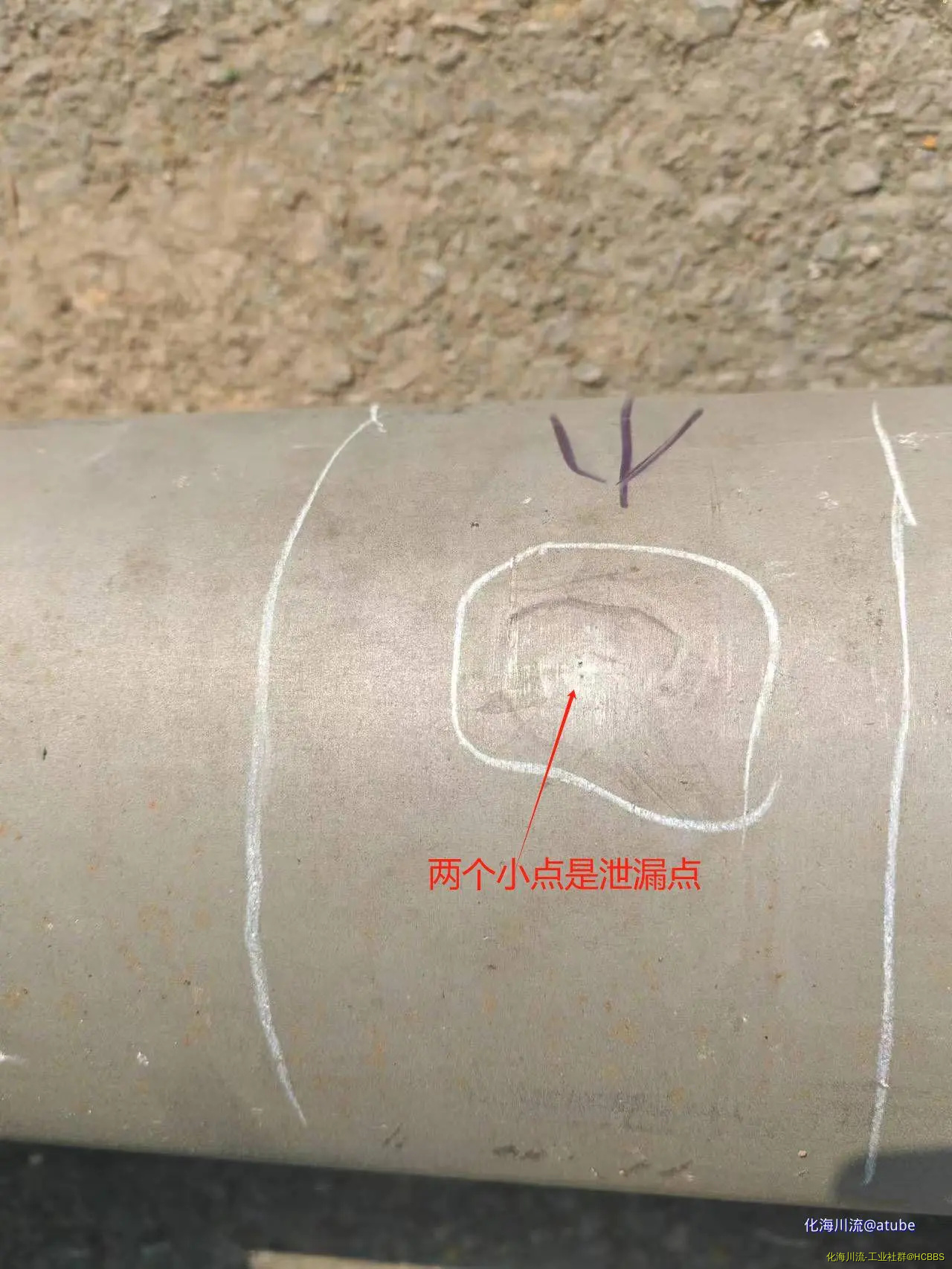

设备的材料是S30408、159*6,14926流体管,介质为压缩空气和氮气,工作压力0.1-0.6MPa,2023年5-6月安装在管沟内,焊接均为氩弧焊,安装完试压保压,均未发现泄漏,夏天时由于下雨,管沟内有积水,管道淹没在水中,水的指标没有检测过,本次发现泄漏后,检测管沟内的水,PH7.6,本月发现三根管道都有泄漏,泄漏点有在焊缝上、有在母材上;
上面两张图第一张是外侧拍的,泄漏位置,第二张图是泄漏位置内侧拍的图片,这种橙黄色的颜色不清楚是什么原因形成的。
请各位分析看看,这种泄漏是什么道理

根据您提供的信息,不锈钢管道出现泄漏问题可能由以下几个原因导致:
1. 应力腐蚀开裂(SCC):S30408材料在特定环境下(如有氯离子存在),可能会发生应力腐蚀开裂。管沟内如果有积水,特别是含有氯离子的水,可能导致不锈钢表面产生局部腐蚀并进而开裂,尤其是在焊缝周围的应力集中区。
2. 焊接质量问题:即使焊接时试压保压未发现泄漏,后续的运营过程中因管道内压力波动、温差变化或机械震动等原因,可能导致原有微小的焊接缺陷逐渐扩大形成泄漏点。
3. 材料缺陷:如果不锈钢材料在制造过程中存在缺陷,比如夹杂物、微裂纹等,这些缺陷在工作条件下也可能逐渐扩大成为泄漏源。
4. 腐蚀:虽然您测得的水pH为7.6,呈弱碱性,但是水中可能含有的其它腐蚀性物质(比如硫化物、氧化物等)可能会对不锈钢管道造成点蚀或均匀腐蚀。
橙黄色的颜色可能是由于腐蚀产物(如铁锈)或其他沉积物形成,这通常指示着有腐蚀发生。不锈钢表面如果出现这种颜色变化,可能是由于长时间暴露在某种腐蚀性介质中,导致其受到了化学或电化学的腐蚀。
针对这一情况,您可以采取以下几个步骤进一步分析:
- 对泄漏点的管道部分进行彻底的可视检查和非破坏性检测(如超声波检测、磁粉检测等),以确定泄漏点的具体位置和大小。
- 对泄漏点附近的材料进行化学成分和材料性能的检测,确定是否存在材料缺陷。
- 分析管沟内水的详细化学成分,了解是否含有腐蚀性较强的物质。
- 检查泄漏点周围的外力作用情况,比如是否有机械撞击、挤压或其他外力伤害。
- 考虑焊接工艺是否达到标准,焊接后是否进行了正确的热处理,以及是否有必要的应力消除措施。
经过这些步骤,应该可以对泄漏的原因有一个比较清晰的了解,并据此针对性地进行修复和预防措施。

母材吧?
多年前在船厂遇到过,压缩空气不锈钢管母材有小孔,压力保不住;
晚上夜深人静的时候,在船上沿着管道系统走,听声音,终于找到泄漏点。

电焊材质和不锈钢材质电势能不一样,形成了电池,会不会是这样

母材杂质缺陷引起的电化学腐蚀

点蚀了,试压水吹扫不彻底。

看你的行业,厂区空气是不是含氯化物?如果确定含氯化物,再加上管道表面质量太差(粗糙度),可能就是晶间腐蚀。
如果不是,管子在制造中可能就有缺陷(管坯的缺陷或穿管时产生)、或者材料夹杂的等问题。

是侧面,底部还是顶部?

从腐蚀产物堆积情况应能判断出从里面还是从外面开始腐蚀的,通常来讲,这种局部的缺陷大多由母材质量造成的,如果使用前还经过了酸洗钝化,那么在使用过程中该缺陷将很快贯穿,

这是横管吧,感觉这个部位内部有存液,你看桔色下部有一道明显的横向腐蚀面

检测氯离子含量,不要测PH

PMI看看材料,管道哪家购买。氯离子腐蚀不会仅仅这2点。

试压以后,水没有排放干净,水中氯离子浓缩。或者试压水中的氯离子超标
