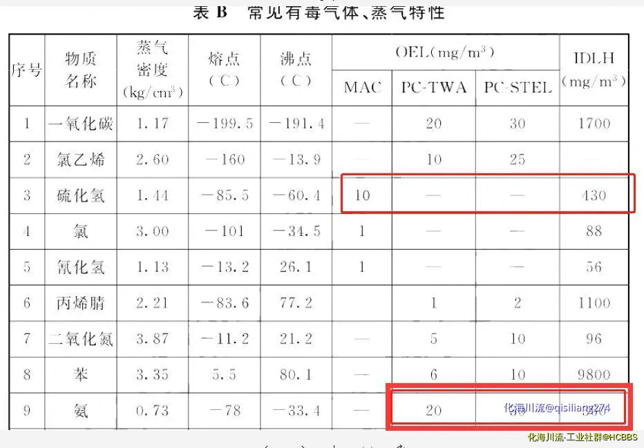

公司买了一批危险气本检测仪,突然发现了问题:1、国标GB/T 50493-2019的要求单位是mg/m3,但仪表都是ppm得 转换;2、如下截图,像NH3这种只有PC-TWA和PC-STEL的值,那样的话报警1或2应该取什么样的值?

对于氨气(NH3)的监测和设置报警值,通常需要根据当地的职业安全健康规定和标准以及具体的作业环境和条件来设定。以下是一些参考信息,以帮助您设定合理的量程和报警值:
1. 单位转换:气体浓度的单位通常有两种表示方法,mg/m?(质量浓度)和ppm(体积浓度)。具体的转换公式如下:
   ppm = (mg/m?) × (24.45) / (分子量)
   对于NH3(分子量为17.03 g/mol),转换公式为:
   ppm = (mg/m?) × (24.45 / 17.03)
   例如,如果GB/T 50493-2019标准中有一个特定的氨浓度限值是25 mg/m?,那么转换成ppm为:
   25 mg/m? ≈ (25 × 24.45 / 17.03) ppm ≈ 35.9 ppm
2. 报警值设定:依据您提及的截图,若只给出了PC-TWA(Time-Weighted Average,长期接触限值)和PC-STEL(Short-Term Exposure Limit,短期接触限值),您可以参照这些值来设置报警阈值。通常:
   - 报警1(低级报警)可以设定为接近或略低于PC-TWA的值。
   - 报警2(高级报警)可以设定为接近或略低于PC-STEL的值。
   在设置报警值时,也可以考虑一定的安全裕度。举例来说,如果PC-TWA为25 ppm,您可能会设置报警1为20 ppm,以便于在达到TWA之前预警,给予工人撤离或采取措施的时间。同理,如果PC-STEL为50 ppm,报警2可以设置在40 ppm或45 ppm,以确保在接触到短期暴露极限之前就能警告到工作人员。
记住,这里提供的只是一个参考,具体的报警阈值还需要根据实际应用环境、当地法律法规和企业内部安全标准来综合确定。而且,定期的校准和维护也是确保检测仪器准确可靠的重要部分。在任何情况下,最重要的是确保员工的安全和健康,因此请在设定任何安全相关参数时格外谨慎。

mg/m3把质量换算体积就是ppm了
第二个问题你圈出来的地方说的很明白了

那就拿NH3举例,报警1取100%OEL的值,但也有两个值,PC-STEL和PC-TWA,这样就有两个值,20和30。然后报警2也有40和60两个值。
所以才有了这个难题啊

按表中给出值的顺序取值,有前面的不取后面的。

第一个报警值这样好定,但第二个值就有问题,20的200%是40 但后面的也有30  是不是选两个较小的还是直接选40  是有点拿不准

第一个报警值这样好定,但第二个值就有问题,20的200%是40 但后面的也有30  是不是选两个较小的还是直接 ...
取40
