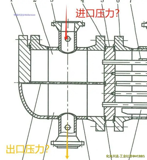

一个双管程的浮头式换热器,工艺没有给出管程进出口的压力分别是多少
现已知管程工作压力为2.6Mpa,入口温度为100℃,出口温度为180℃。
求助各位大神,在SW6的分程隔板数据输入中,分程隔板两侧压力差如何输入?

当设计或评估换热器且没有给出具体的管程进出口压力降时,通常需要通过估算或经验来确定管程分程隔板两侧的压力差。下面是一些常见的方法:
1. **经验估算**:对于某些标准的操作条件和换热器类型,可以通过经验来估计压力降。一般而言,换热器设计中会为管程设定一个典型的压力降范围。例如,对于一些常见的水或水溶液系统,管程的压力降通常设置在1-2 bar左右;对于气体系统,可能会更低,比如0.1-0.5 bar。
2. **设计规范**:查阅相关的换热器设计规范,如TEMA(管壳式换热器制造商协会)规范或API(美国石油学会)标准。这些规范中可能会提供一些设计时的压力降推荐值或计算方法。
3. **计算工具**:使用换热器设计软件(如HTRI或 AspenTech 的设计软件)可以帮助进行更为精确的压力降计算。这些软件通常基于物料的流动特性、管程配置、管径、换热面积等因素进行计算。
4. **试算**:如果条件允许,可以通过试算的方法,即假定一个压力降值,按此条件进行初步设计,然后检查设计结果是否符合工艺和运行要求。如果不符合,可以调整假定的压力降值并重新设计,直至满足要求。
确保管程的压力降在可接受范围内对于换热器的有效运行非常重要,因为过高的压力降会导致流体泵送需要的动力增加,且可能影响工艺的正常运行。在实际工程设计中,如果工艺侧未给出具体的压力降要求,设计者应与工艺工程师沟通协商,以确定一个合理的压力降范围并据此进行设计。如果设计之后有机会进行实际测量,那么还可以根据实测数据进行设计的调整和优化。

按0.5bar

想问问这个0.05Mpa是否有标准作为参考呢?

就是走走形式,没提供算不了的

开孔的话约为0

工艺不给算不了吧

这两压差 就是    管程在两管板面处计算的阻力降,冷却水一类的 按0.05MPa, 其它的按0.1MPa,黏度再大点  像原油什么  不能估了  有的阻力降 很大的
