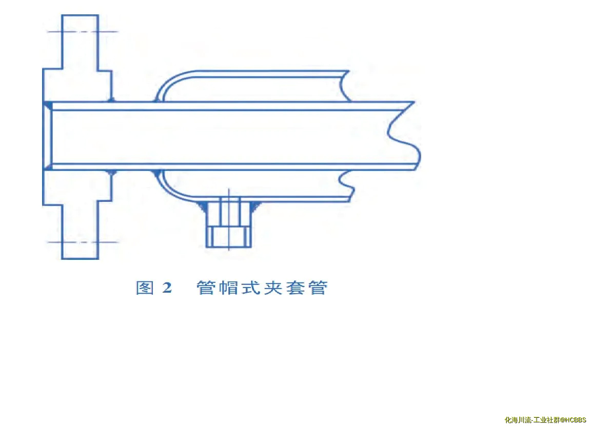

请教各位:钢制夹套法兰应用在什么场合?具体怎么安装的?最好有现场图片。谢谢

一般装置的生产流程较为复杂,物料多为易结晶介质,众多管线需要进行伴热设计。装置的
伴热形式有蒸汽夹套伴热和蒸汽伴管伴热,在环境温度或工作温度下,若没有外部加热会出现固化、冻结、黏度增加等现象,从而影响正常操作或造成停车。使用蒸汽伴管加热不能满足要求时,需要采用蒸汽夹套伴热,夹套管伴热的特殊性是其他伴热形式无法替代的,其设计也是项目管道设计的一大难点.
发表于 2023-11-20 16:36:25

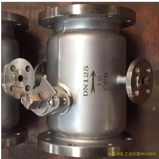

半夹套阀门
发表于 2023-11-21 07:53:56

发表于 2023-11-21 08:50:08
发表于 2023-11-21 10:10:36
