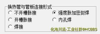

如图所示,在SW6换热器的管板计算输入页面中,有提示换热管与管板的连接方式
其中,我对“不开槽胀接”和“强度焊加密封焊”这俩连接方式是什么样的有疑问。
一、不开槽胀接
不开槽胀接,是否指的是如下图的连接方式?换热管在管孔中某一段贴胀,换热管端部与管孔口焊接
二、强度胀加密封焊
按照GB151的标准,“强度胀加密封焊”指的应该是“管板内开槽”的胀接方式吧?如下图所示。
那这个“强度胀加密封焊”和“开槽胀接”又有什么不同呢?
三、焊接
这个焊接的连接方式,指的是“换热管端部和管孔焊接,而中间不胀接”的连接方式吗?
求大神指点!

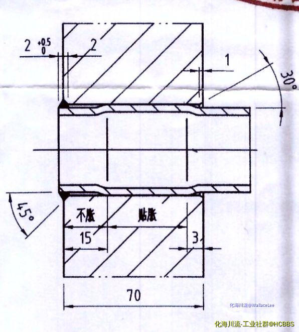

WallaceLee楼主 VIP会员 VIP会员 | 显示全部楼层       最后访问IP广东省
如这张图所示,这在SW6中是选择“强度胀加密封焊”还是“焊接”呢?或者是选择“不开槽胀接”?
发表于 2023-11-15 16:24:56
焊接  详情 回复 发表于 2023-11-16 09:36
这种先焊接的,贴胀是没有强度 大多数介质都是间隙腐蚀 包括水 一般在工程上换热管采用强度焊加贴胀的特别多。  详情 回复 发表于 2023-11-16 07:58

发表于 2023-11-15 16:38:11
这种就是焊接的,贴胀是没有强度  大多数介质都有间隙腐蚀倾向 包括常用的冷却水  另外换热管振动是不可避免的,减小间隙可以减小振动对焊口的影响,所以在工程上换热管采用强度焊加贴胀的特别多。

我觉其他几个从字面就可以理解,并且151上也是图, 就是那个不开槽那个,是用在小直径换热管  常用的小于等于12mm的  可以不开槽胀接  但必须管口先做翻边、

焊接

看看看_knkRjVIP会员 VIP会员 | 显示全部楼层       最后访问IP四川省
“强度胀加密封焊”和“开槽胀接”,拉脱力一样(关于计算),但胀接长度不一样(关于制造,但计算应该没影响),胀接长度详见151
