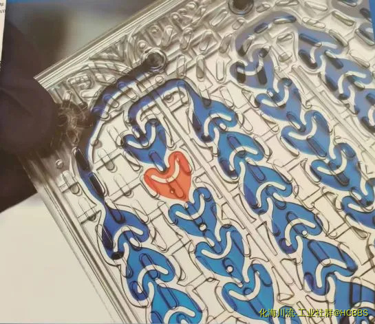

    各位大师,做过硝化微通道反应器的指点一下常见结构类型

硝化微通道反应器是将传统硝化过程整合到微通道反应器中的一种新型反应器,通过微通道内的流动来实现氨氮的生物转化为亚硝酸盐和硝酸盐。这种反应器具有良好的传热传质性能,可以加快反应速度,提高产物选择性及反应效率。硝化微通道反应器常见的结构类型主要包括:
1. 平板型微通道反应器:
   这种结构的微通道反应器由多个平行排列的微通道组成,可以是单层或者多层结构。通道的宽度通常在几十到几百微米之间,通过精密的加工技术控制通道形状和尺寸。
2. 筒形/毛细管型微通道反应器:
   这类反应器采用圆形的微通道,例如毛细管或者小直径的管道,并在其内侧涂覆有硝化菌或其他触媒。这种结构有利于维持较高的气液比接触面积。
3. 芯片型微通道反应器:
   芯片型反应器是将多个通道、腔室或其他功能单元集成在同一芯片上(如硅芯片或塑料芯片)。可通过微机电系统(MEMS)技术来实现复杂的设计和制作。
4. 3D打印微通道反应器:
   利用3D打印技术,可以设计并制作出具有复杂三维结构的微通道反应器。3D打印提供了更多自由度来定制反应器形状、尺寸和分布。
5. 聚焦流微通道反应器:
   在某些反应器中,会利用流体动力学原理来控制流体在微通道中的聚焦,以优化反应过程。例如,利用剪切力让流体在微通道中形成层流,使得反应物之间只通过分子扩散混合,可以有效控制反应条件。
这些微通道反应器的设计与制造取决于应用需求、所处理的流体特性、所期望的反应类型以及采用的工艺技术。在硝化反应中,设计需要考虑到微生物的固定化方式、通道内的水力停留时间、适宜的氧气供给和pH控制等因素。

常见的就是夹板式微通道反应器,中间层反应,两侧换热,可以累计加反应单元,微通道的优势充分混合反应,充分换热,防止局部过度反应和热量累计的爆炸风险,小体积快速反应,整体风险较小

谢谢。看来微通道和管式反应不能混为一谈
