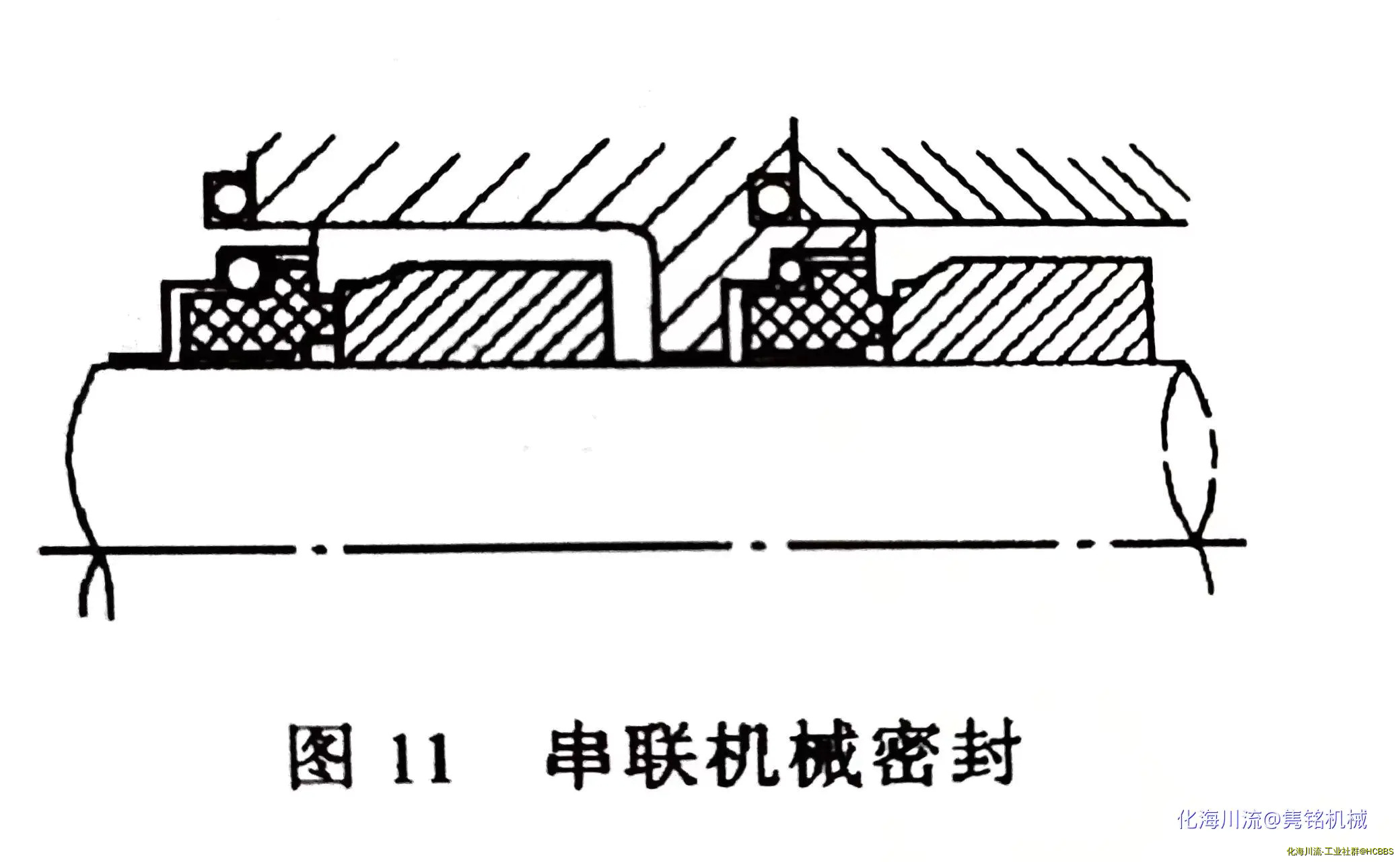

什么工况采用串联机械密封?

    两组或两组以上同向布置的单端面机械密封组成串联机械密封(图11)。这种,密封方式使密封腔的压力逐级降低,介质不至外漏。串联密封一般情况下很少采用,只有在压力很高时采用。

串联机械密封一般用于处理以下工况:
1. 高压:在超高压液体泵或压缩机等设备中,如果使用单端面机械密封可能无法承受过高的压力,此时可选用串联机械密封分担压力。
2. 挥发性、易燃易爆或者有毒的液体:串联机械密封可以使密封腔的压力逐级降低,从而防止这些危险的液体介质泄露。
3. 粘稠或含有固体颗粒的液体:这类工况下,使用串联机械密封可以避免因为介质粘稠或者固体颗粒刮伤密封面,降低密封面的磨损。
4. 高温:在处理高温介质时,串联密封可以有效冷却热力,保护密封元件。
这些都是在特定条件下才会采用串联机械密封的一些典型工况,但具体使用还需要根据设备的参数和实际工况来确定。
