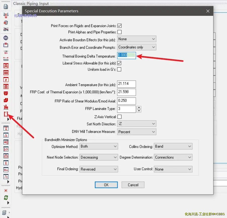

[CARSARⅡ] caesar II在应力分析中如何解决低温管道热拱问题

简介--在CAESAR II中解决低温管道热拱问题,主要是通过以下几个步骤进行分析计算的: 1. 定义材料:首先在CAESAR II中定义管道的材料,包括管道的弹性模量、泊松比等材料参数。这些参数会影响热拱分析的结果,因此需要确 ...-登录查看全文

简介--在设置里面输入管道的温度差,再计算。即可考虑管道的热供效应。 .guestviewthumb {margin:10px auto; text-align:center;}.guestviewthumb a {font-size:12px;}.guestviewthumb_cur {cursor:url("template/one ...-登录查看全文

简介--llu85 发表于 2023-11-7 09:49 在设置里面输入管道的温度差,再计算。即可考虑管道的热供效应。 您好,请问一下管道上下的温差是如何考虑的呢?-登录查看全文
