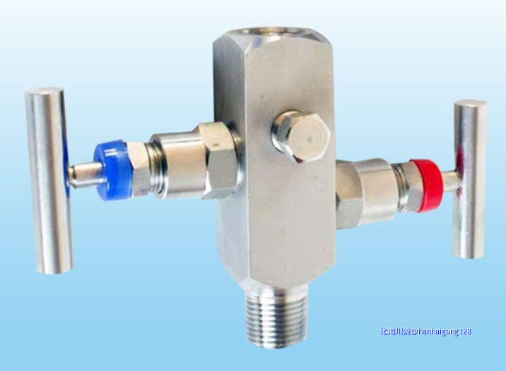

借楼,问个其他问题,差压变送器测差压需要配三阀组,那么测表压需要带二阀组么?

测量微小压力选用差压式变送器,2阀组、3阀组可以配合压力变送器、差压变送器使用,但不是必须得配

一般来说压力变送器都是要配两阀组的,方便现场的零点校正和排污,压力不大一旦堵了还可以反吹。如果不加两阀组,就只能拆变送器了。

对于直连式压力变送器也可以不配两阀组,在导压管配置1个排污阀,排污或校零可以不用拆变送器,关闭1次阀,打开排污阀就行

您说的两阀组是那中棒式的吗

就是这种样子的,1个取压阀、1个排污阀、1个排污堵头集成的阀组

和我想的一样,还有板式的。

对,我写的只是其中较常用的1种,也有你写的板式的
