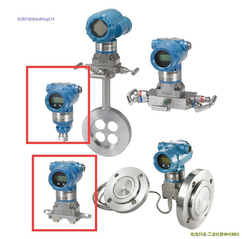

我们用于流化床和窑炉上的压力测量,一般在几百帕到5千帕的范围,有人经验是这种情况必须用双螺纹的差压表才能测得微压,但问EJA和罗斯蒙特,他们的意见是精度如果要求0.5%,用他们的单螺纹的也可以,价格可以节省一千万/套。大家对这个有心得吗,谢谢回复
下面红框内上面的是单螺纹(EJA的530E和罗斯蒙特的TG型),下面是双螺纹(EJA的110E和罗斯蒙特的CG型),下面的比上面的贵。

这不叫单螺纹双螺纹,就是本身来说一个是测表压的压力变送器,一个是测差压的变送器,但测差压的其实一头也是通大气,区别是一般测差压的量程可以更小,精度也会更高一点。
炉膛压力虽然量程可能有几百帕甚至上千帕,但一般控制在几十帕的范围内,用差压的会更好。

你的问题涉及到精确测量微小压力差的设备选择。双螺纹差压变送器往往被认为具有更高的精度来处理微压,而且对于撕裂和振动等环境因素有较强的抗扰能力,这在处理流化床和窑炉等过程中可能会很重要。然而,单螺纹差压变送器也可以测量微压,只要其精度满足你的需求。
这里的关键在于对精度的要求以及项目预算。制造商如EJA和罗斯蒙特都有自负盈亏的产品,他们倾向于推荐自家的装备。如果他们建议使用单螺纹的差压变送器,并且可以满足你们0.5%的精度要求,这无疑是一个可以考虑的选择。这种情况下,经济效益就变得非常重要。
你配图中红框标出的产品,可以看到,双螺纹的设备确实比较贵。这是由于双螺纹的制造过程更加复杂,对技术要求更高。如果你们的预算有限,并且单螺纹的设备能满足你们的需求,那么单螺纹的设备就更适合你们。
总之,是否需要使用双螺纹型还是单螺纹型的差压变送器,应根据你的具体要求和预算情况来决定。在某些情况下,较高的初始投资可能由于其精度和稳定性带来了长远的收益。在其他情况下,较低的初始成本也可能是最佳选项。

其实你所谓的单螺纹的也是测量表压的,大气压已经在表里面给你减去了,但是这个是固定值。双螺纹的是差压表,高压侧用引压管连接设备,低压侧直接测量实际大气压,测量的表压值更准确,精度更高。

测量炉窑的压力,选择微差压型变送器才是正确选择,不宜选择表压变送器,楼主的图中上面的是一个表压变送器,这种压力变送器,测量与大气压差别不大的微压时,精度不好。
楼主最好对压力、差压变送器的原理和结构搞清楚,不然会被车间里的人笑话。

几百pa到几千pa  用第二种差压啊。第一种测压力的也不能测差压啊,如果用两个压变,再去减,那精度就完全不能保障了,单个压变精度还可以,两个信号传输偏差,不是同步偏差太大。

您提的第一个问题我明白了,楼上大佬解释的清楚 ,您说的两个压变相减和一个压差变送器不是一回事对吧

用最普通“单螺纹”压变就可以,精度足够!

要测的是和大气压的差压,就是表压了。

哦 那可以 很多厂家的可以做到0.075%精度。
