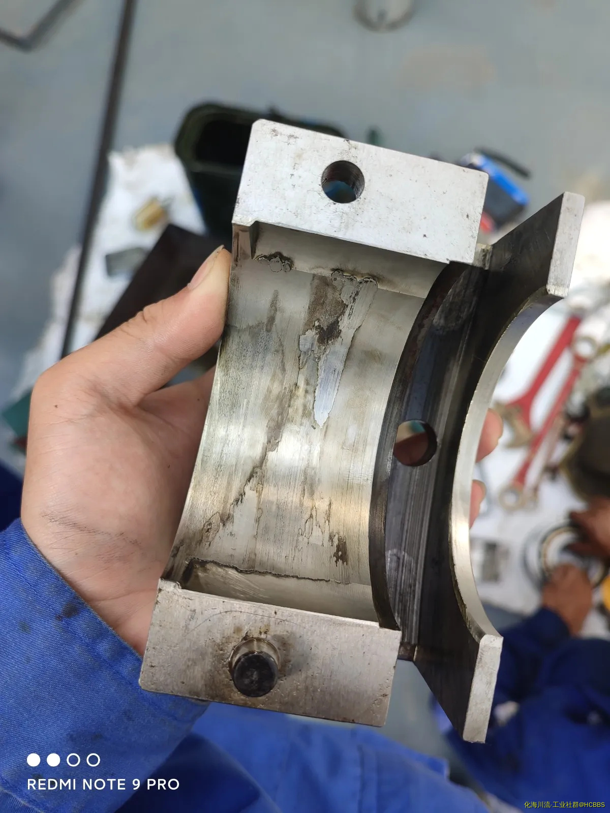

[讨论] 多级泵运行40分钟轴瓦异常磨损

非驱动端震动大,打开轴承座检查轴瓦异常严重,找正没有问题,没有超负荷,没有气蚀,新换的润滑油

只有非驱动端水平方向震动达10mm/s其他位置震动均正常

从你的描述来看,可能是以下几个原因造成轴瓦异常磨损:
1. 潜在的设备对齐问题:虽然你提到找正没有问题,但在实践中有时候微小的偏差也可能造成严重的影响。建议使用精准测量设备进行二次检查。
2. 润滑问题:即使更换了新的润滑油,如果润滑不足或者润滑油不合适也有可能造成磨损。需要确认润滑油的品质及油压是否正常,油路是否畅通。
3. 轴承安装问题:轴承安装技巧不当、垫片使用不当或轴承预紧力过大也有可能引发问题。
4. 刚性问题:泵和电机的刚性不当可能使转子在运行中出现弯曲,产生振动,从而磨损轴瓦。
5. 热胀冷缩问题:泵运行时温度高,停止后温度下降,在此过程中由于热胀冷缩,轴瓦可能会受到损伤。
希望以上的分析可以为你提供一些解决问题的线索。如果问题仍然存在,建议你联系专业的设备维修大师详细检查设备。

看受损面应该是安装问题导致的。受损面偏一侧,说明底瓦不是与轴面水平接触,才会出现这样的偏斜受损。另外这个注油点供油情况有待于仔细检查,不缺油不会这样的。供参考。

楼主提供信息太少,首先是不是只有非驱动支承瓦受损,运行40分钟振速和瓦温是逐渐上涨还是怎么样,还有其他损坏的没,这个泵之前是什么状况?看起来受损这个轴瓦是不是刚刚更换的新瓦。

轴瓦与轴同心没找好。压表,调整两侧调节螺栓。

从瓦损伤的情况看应该是泵轴弯曲了,应该系统的检查整个转子系统,最后检查油系统。

感觉是安装问题 以及缺油

从轴瓦磨损情况看,像是轴瓦安装间隙或紧力有问题,另外建议检查轴弯曲与动平衡

看了里边前边的分析,感觉最大可能是找正的问题。其他的都不会出现这种磨损。应该是安装板尺寸误差大。连接问题不大的话,再验一下成套设备。

成套设备,油应该不是问题,并且是第一次用。出厂也做过动平衡及试机的,大概率是现场再次安装的问题。

很明显的问题,振动异常,安装间隙出现问题。1.检查下轴半串量,止推轴承是否安装到位;2.检查检查下轴跳动,轴是否有问题;3.平衡毂盘间隙,有没有找准(如果是这类结构)。

轴瓦间隙是否在允许范围内,泵轴径向圆跳动是否有问题,轴瓦有没有装反,轴瓦与轴的同轴度有没有检查同轴度有没有问题,轴与轴瓦的接触面积是否在百分之70以上,润滑油润滑情况有没有问题,泵运行时有没有出现抽空或者憋泵的情况

轴瓦的瓦背紧力是多少,这个是不是新换的轴瓦,你把你检修的那些数据发出来让大家看一下,这样才能知道检修的有没有问题
