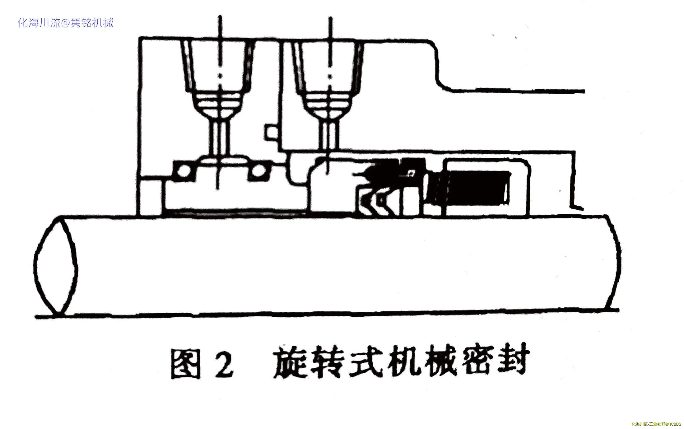

    按补偿机构弹性元件的运动状况,可分为旋转式和静止式机械密封。补偿机构随轴旋转的称为旋转式机械密封(图2);补偿机构不旋转的(安装在压盖内)称为静止式机械密封(图3)。补偿机构旋转时易产生质量不平衡,同时消耗搅拌功率,因此,旋转式密封不能用于高速;而静止式密封可用于高速。但是旋转式密封安装较方便,所以,普通的机械密封大多采用旋转式结构。

旋转式机械密封:这种机械密封的特点是其补偿机构可以随轴旋转。这种旋转通常是为了适应机器设备的运动。然而,旋转式机械密封在旋转时容易产生质量不平衡,并消耗搅拌功率。因此,它们通常不适用于高速运行的设备。然而,旋转式密封的优点是安装相对方便,因此,普通的机械密封系统通常使用这种类型的密封。
静止式机械密封:这种机械密封的特点是其补偿机构在工作过程中是不旋转的,因此这种密封装置通常被安装在压盖内。由于它们不会旋转,静止式密封不会造成质量不平衡,也不会消耗额外的搅拌功率,使得它们能够适应高速操作。虽然静止式密封在安装上可能不如旋转式密封方便,但它们的性能和耐用性却使得它们被广泛用于各种需求更高速度和效率的设备中。
