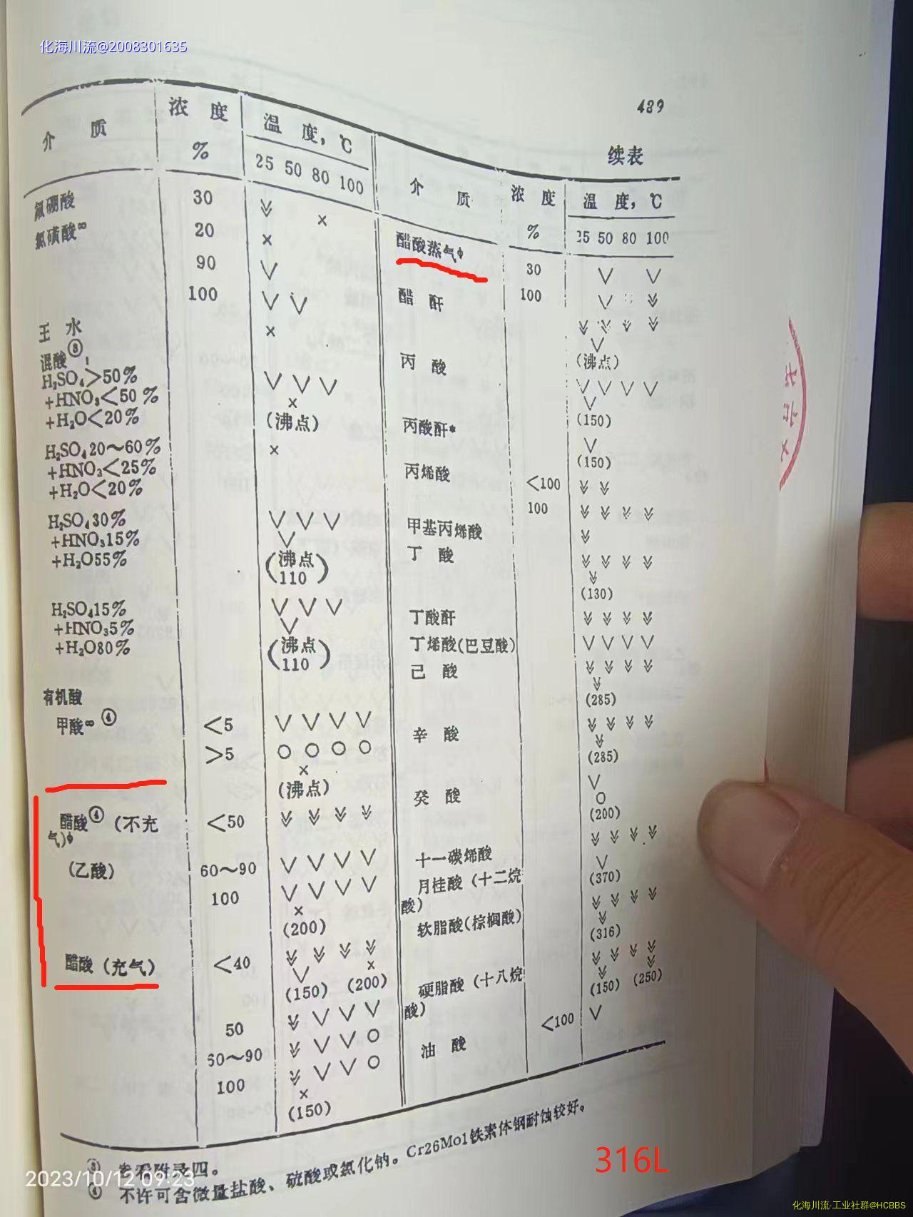

316L耐用高温及高浓度。304的常温低浓度。
image.png image.png image.png image.png image.png image.png image.png image.png

醋酸(乙酸)是一种有机酸,对于醋酸设备管道的材质选用,常见的选择是316L和304不锈钢。根据查询结果显示,316L不锈钢更适合在高温和高浓度条件下使用,而304不锈钢更适合在常温和低浓度条件下使用。因此,选择316L不锈钢材质可以更耐用地应对高温和高浓度的醋酸环境。

楼主是什么书籍?
