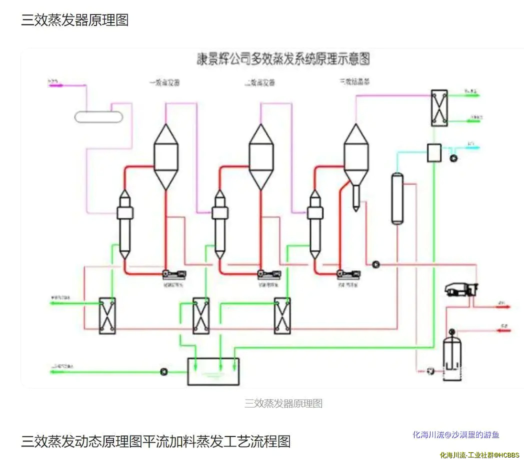

各位业界大佬:
      弱弱的问一句,三效四体蒸发器是哪三效,哪四体?他们的工艺及操作原理是怎样的?

三效蒸发器组成 三效蒸发器主要由相互串联的蒸发器、冷凝器、盐分离器以及复制设备等组成三组蒸发器,以串联的形式组成一整套的三效蒸发系统。 三效蒸发器工作原理 需要蒸发的物料经进料泵进入一效加热器进行加  详情 回复 发表于 2023-10-1 09:10
欢乐马_bFM5g 发表于 2023-10-1 00:06
新手入行,过来学习一下大佬的经验。
三效蒸发器组成
三效蒸发器工作原理
需要蒸发的物料经进料泵进入一效加热器进行加热,然后进入蒸发室,进行蒸发,在分离器中进行气液分离,溶液从分离器底部流入循环泵吸入口,利用循环泵送入加热器、分离器进行循环流动与蒸发,蒸发出来的蒸汽进入冷凝器被全部冷凝。
在蒸发换热室内,外接蒸汽液化产生汽化潜热,对废水进行加热。由于蒸发换热室内压力较大,物料在蒸发换热室中高于正常液体沸点压力下加热至过热。加热后的液体进入结晶蒸发室后,物料的压力迅速下降,导致部分物料水溶液闪蒸或者沸腾。
废水蒸发后的蒸汽进入二效蒸发器作为动力蒸发器进行加热,未蒸发废水和盐分暂存在结晶蒸发室。一效、二效、三效蒸发器之间通过平衡管相通,在负压所用下,高含盐废水或物料由一效向二效、三效依次流动,废水不断被蒸发,废水中盐的浓度越来越高,当废水物料中的盐分超过饱和状态时,水中盐分就会不断地析出,进入蒸发结晶室的下部的集盐室,整个过程周而复始,实现盐水分离。
冷凝器链接有真空系统,真空系统抽掉蒸发系统内产生的未冷凝气体,使冷凝器和蒸发器保持负压状态,提高蒸发系统的蒸发效率。在负压作用下,三效蒸发器中的废水产生的二次蒸汽自动进入冷凝器,在循环冷却水的冷却下,废水物料产生的二次蒸汽迅速转变成冷凝水。冷凝水可采用连续出水的方式,回收至回用水池。

三效是三个独立的效体加冷凝器的组合。三效四体就是增加了一个乏汽预热器和原溶液热交换,节约蒸汽用量、减少冷却水用量。
