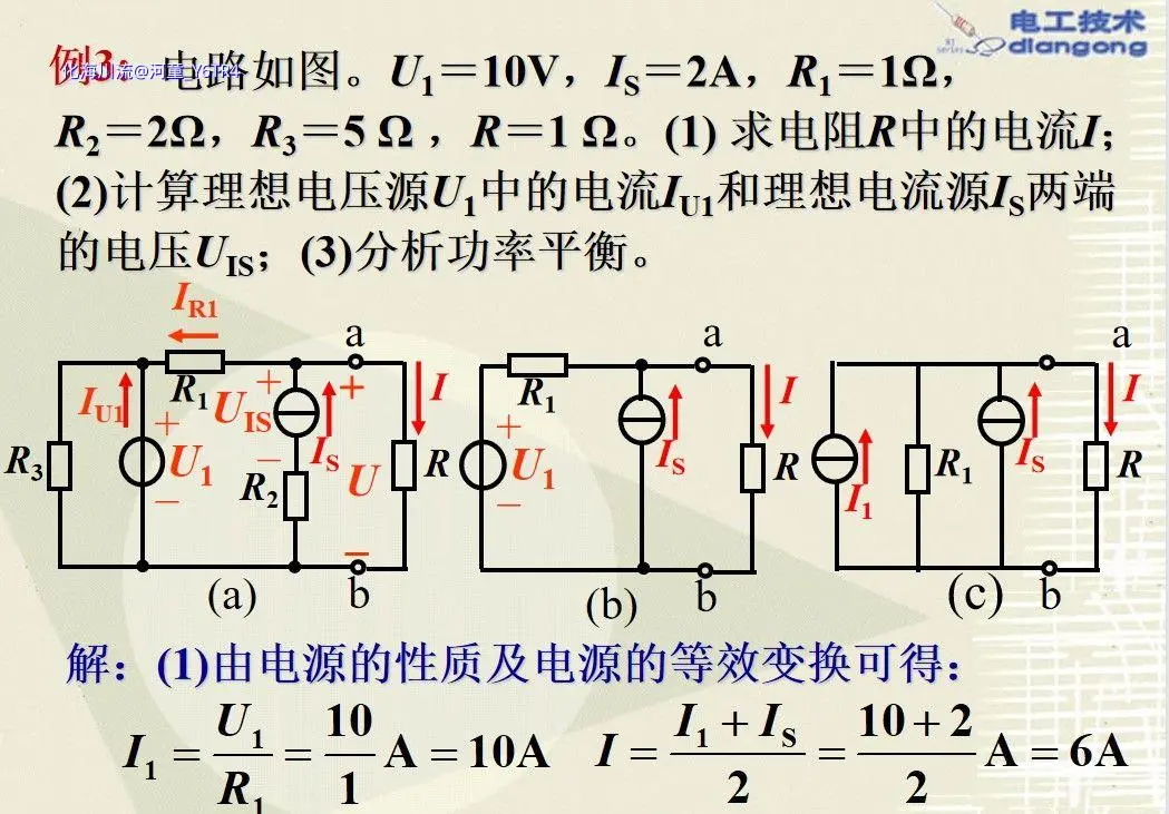

如图所示的题目,这个变换的详细过程有谁能帮忙分析下吗?脑子很糊
PS:在看王怀平的《电工学》,这个理想电压源和电流源的变换就是没理解透,有大神帮忙点拨下吗
