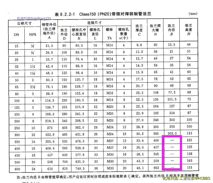

[讨论] 为什么HG 20615的带劲对焊法兰有一些是没有法兰内径的?
2.4K |12
qisiliang274VIP会员 VIP会员 | 显示全部楼层 |阅读模式       最后访问IP四川省
如题,平焊法兰就是都有内径的

HG 20615规定的对焊法兰之所以有些没有标注内径,主要是因为对焊法兰主要是用来连接管路,其内径一般都是和连接的管道内径一致的,所以在标注时,对于一些标准尺寸的管道,其对应的对焊法兰的内径是已知的,不再单独标注。同时,对焊法兰的设计更加关注其能够承受的压力等级和尺寸,而非内径。对于非标准尺寸的对焊法兰,可能会注明其内径尺寸以便于用户选购。
发表于 2023-9-18 14:17:04
一般的法兰内径是按照SCH 40壁厚系列设计的(一般默认),遇到特殊的情况,象长颈法兰在提出采购计划的时候就要考虑相连管道的壁厚系列。作为附加条件提出来,参考管道内径提出相应的法兰SCH 系列。只有这样长颈法兰与管道的内部才能同内径,以利于焊接。
发表于 2023-9-18 14:17:26
平焊法兰是管子插入法兰里 这时 管子外径有关,,对焊法兰管子外径是死的,内径和管子压力有关

qisiliang274楼主 VIP会员 VIP会员 | 显示全部楼层       最后访问IP四川省
lxy6240 发表于 2023-9-18 14:17
HG 20615规定的对焊法兰之所以有些没有标注内径,主要是因为对焊法兰主要是用来连接管路,其内径一般都是和 ...
但看GB9124.1 PN的法兰对焊也是有的

没有内径的是要根据现场的实际配管厚度来定,前面有内径的也不一定非按照那个内径来,因为比如说150LB DN300内径为303.5,如果现场的管道外径是12.7mm的话那这样法兰内径需要按照298.5来做。
发表于 2023-9-20 09:49:20
bluishiceVIP会员 VIP会员 | 显示全部楼层       最后访问IP江苏省
平焊法兰,其法兰内径是和接管的外径配合的,标准公称管的外径都是定值,所以平焊法兰的内径可以直接确定下来。
对焊法兰,对焊法兰的对焊颈一般要求和接管同壁厚,所以需要根据对接的接管壁厚来确定法兰内径,标准中表格下面也备注了,法兰内径是由钢管壁厚决定的,采购时需注明,一般标准法兰内径或者接管壁厚,

因为对焊法兰需要和管子对接,对接管子的厚度不同  对焊法兰的内径就会有所不同。要确定对焊法兰的内径 需要客户方提供接管厚度。 一般压力大一点的对焊法兰都需要客户提供接管厚度,以便确定法兰内径。
