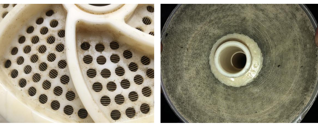

b)膜原件流道已经被污染物撑开,进出水端已经被污染。

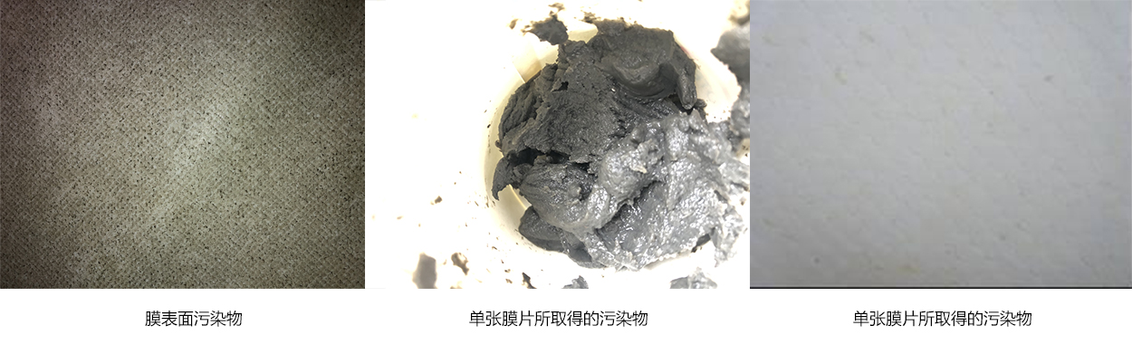

c)从解剖膜元件中可以看到,膜面覆盖有生物粘泥和粒状物质,生物粘泥在膜内大量繁殖,造成反渗透膜产水量在短期内急剧下降。从取完污染物的膜表面观察,反渗透膜面整洁完整无被氧化的痕迹,也无背压运行的迹象。

d)污染物在专用酸性清洗剂浸泡初始状态下开始膨胀,呈絮体状,肉眼可见粒子状物质开始反应,产生气泡,溶解。浸泡过夜后粒子状物质完全溶解,残留物为生物粘泥和少量活性炭粉末,在碱性专用清洗剂初始状态下生物粘泥与清洗剂反应、分层。活性炭粉末下沉,生物粘泥上浮并溶解,浸泡过夜后生物粘泥完全溶解,底部残留少量活性炭粉末。

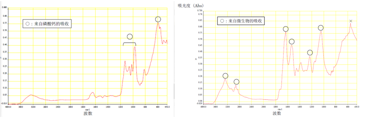

e)膜面附着物的FT-IR的分析结果如下所示。确认分别是来自微生物、磷酸钙的吸收。膜面附着物的EDX分析(局部分析)可以检测出微生物、磷、钙。分析是原水中溶解的无机物在浓缩后,膜面结垢而析出。可以确认膜元件除发生微生物污染还发生了结垢,引起了明显的产水量下降的现象。

4.5污堵原因结论
原水水质比较差,有机物含量高,微生物、腐植质、胶体类大分子有机物占较大比例,是造成膜表面污堵的主要原因。
