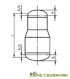

image.png 如图,外压圆筒,在确定外压应变系数A时,要根据L/Do和Do/δe的比值查表,那么,对于这种变径的设备,这个Do以哪个为准呢?

最大直径

直径不大 压力不高时 按大直径,如你考虑可能会增加壁厚 就按外压锥形封头分段计算,如还是觉得太浪费材料 就按4732设计  详情 回复 发表于 2023-8-25 14:24

对于变径的设备,外径Do是指圆筒变径后的最大直径。在确定外压应变系数A时,应根据变径后的最大直径Do来查表,并计算L/Do和Do/δe的比值。

图示设备,外压计算时,每段分别计算,取各段的外径和厚度,外压计算长度取L,锥壳厚度不能小于相连接的筒体的厚度。
