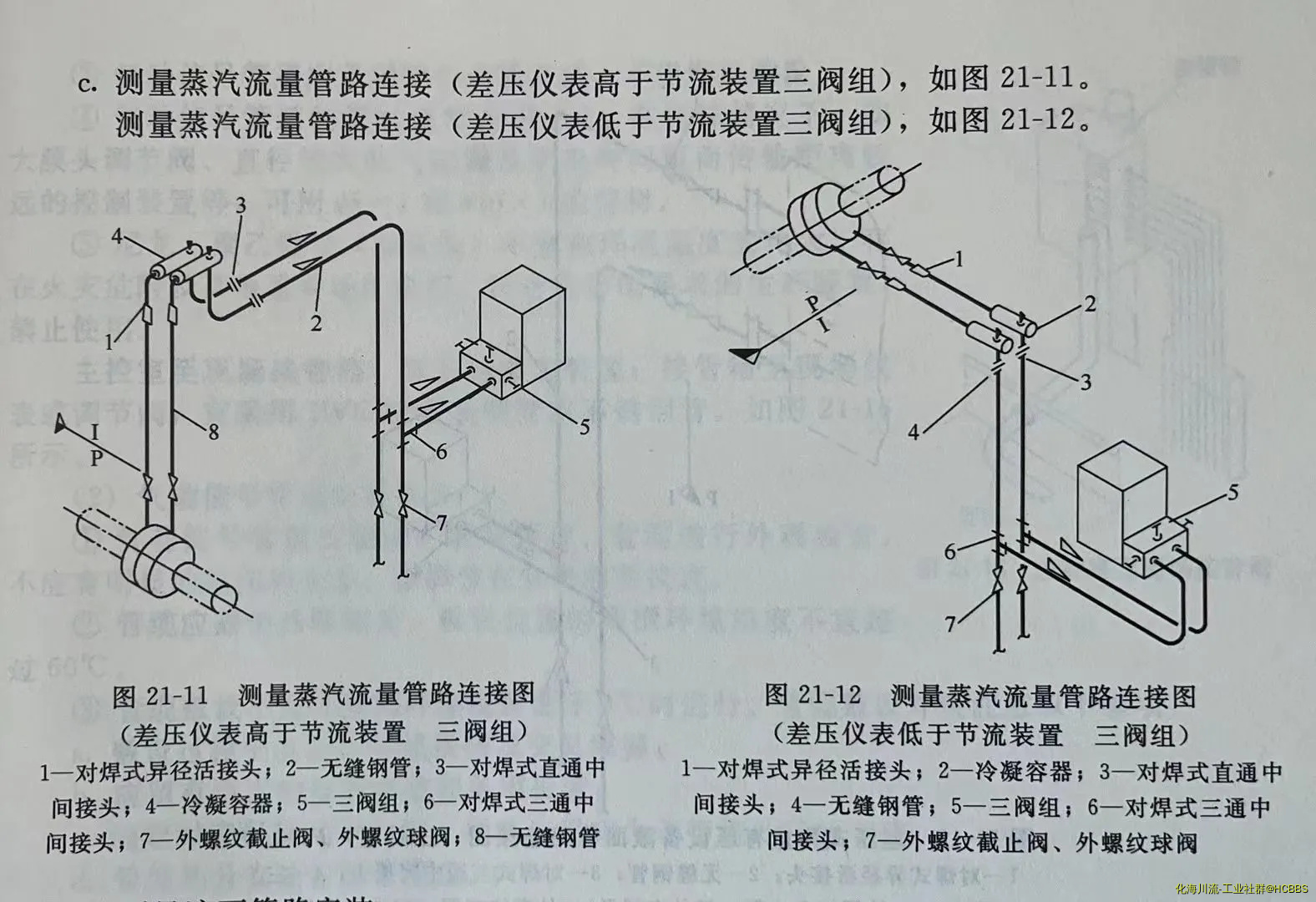

冷凝罐位置比差压变送器位置低,这样差压变送器就接触不到冷凝液,里面都是空气,对测量没有影响吗

简介--冷凝罐通常安装在差压变送器的下方,但必须保证冷凝罐的液位高于差压变送器,这样才能防止由于冷凝罐中液体引起的测量误差。如果冷凝罐位置太低,且差压变送器内部是空气,那么将不能正确测量蒸汽流量,因为空气并不 ...-登录查看全文

简介--虚无是真实 发表于 2023-8-23 19:06 冷凝罐通常安装在差压变送器的下方,但必须保证冷凝罐的液位高于差压变送器,这样才能防止由于冷凝罐中液体 ... 对,我也觉得冷凝罐位置不能高于差压变送器,但是今天在仪表工手 ...-登录查看全文

简介--......_h66HG 发表于 2023-8-23 22:00 对,我也觉得冷凝罐位置不能高于差压变送器,但是今天在仪表工手册上看到安装标准有这种就有点拿不准了, ... 你们都听谁说的啊? ...-登录查看全文
发表于 2023-8-25 08:12:55
简介--仪表工程施工手册 第21章 仪表管道的安装与辅助容器制作-登录查看全文

简介--Agelxx 发表于 2023-8-25 08:14 仪表工程施工手册 第21章 仪表管道的安装与辅助容器制作 这种是标准的-登录查看全文

简介--Agelxx 发表于 2023-8-25 08:12 你们都听谁说的啊? 说错了,应该是差压变送器不能在冷凝罐的上方-登录查看全文
发表于 2023-8-26 08:45:33
简介--变送器必须安装在凝液罐的下方,保证凝液满管且正负压侧在同一高度,减少附加误差。-登录查看全文

简介--如果冷凝罐在差压变送器上方,那还要冷凝罐干嘛?-登录查看全文
