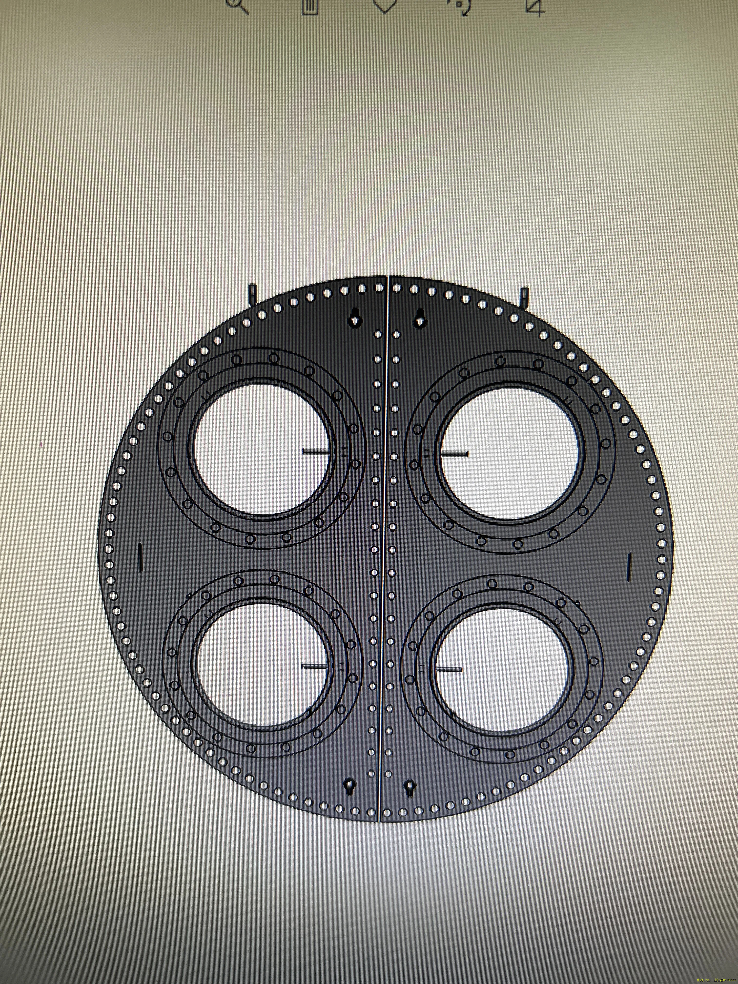

简介--如图所示。公称直径1270,壁厚10。平盖外径?1340,平盖上开孔4×?325,开孔直径在?600的圆周上。请问用SW6计算时在平盖类型底部是否输入开孔直径d1 d2 ......之和,输多大? 一直对标准理解不足,请指教。-登录查看全文

简介--000245 发表于 2023-8-22 16:12 1.为什么GB150.6.4.3平盖多个开孔,只讲了适用的范围。如果超出范围怎么算?同一径向截面两孔间距>2倍开 ... 1、超过适用范围按分析法进行补强计算,2、间距大于2倍就按开单个孔处理 ...-登录查看全文

简介--开孔直径那里要输入,注意是同一直径截面上的开孔直径之和。-登录查看全文

简介--ftxswb 发表于 2023-08-18 16:31 开多大孔在SW6输多大,按联合补强算。1.为什么GB150.6.4.3平盖多个开孔,只讲了适用的范围。如果超出范围怎么算?同一径向截面两孔间距>2倍开孔就按单孔吗?2.多个开孔已经考虑了平 ...-登录查看全文
发表于 2023-8-22 16:12:52
1、超过适用范围按分析法进行补强计算,2、间距大于2倍就按开单个孔处理,分别计算开孔补强,3、多孔已经考虑了平盖削弱系数,不需要再进行补强计算。  详情 回复 发表于 2023-8-29 09:05

简介--开多大孔在SW6输多大,按联合补强算。-登录查看全文
