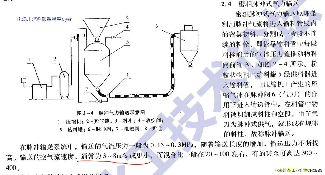

大家下午好,咨询一下哈,输送粉体从二层到四层楼板上,竖直高差约35米,水平约50米,输送速度约2.5m3/h,粉体密度0.88t/m3,堆积密度0.4~0.5t/m3,能否用正压密相输送呢,看粉体输送技术手册,输送速度要3~8m/s,这个速度是通过什么办法控制的呢? image.webp

您好!根据您的描述,您想实现从二层到四层楼板上粉体的输送,竖直高差为35米,水平距离为50米,输送速度约为2.5m3/h。对于这种情况,可以考虑使用正压密相输送。
正压密相输送是一种通过气流将粉体悬浮在密闭管道中进行输送的技术。它主要是通过气体的压力差来实现粉体的输送,而不依赖于重力或机械传动设备。输送速度主要受气体速度控制。
根据您提到的粉体输送技术手册,推荐的输送速度为3~8m/s。这个速度是通过控制压缩空气供给系统中气体的流量和压力来实现的。具体控制手段可能包括调整压缩机工作压力、管道直径、节流阀的开度等,以达到所需的气体流速。

控制压缩机输出气体的流速。
发表于 2023-8-12 15:02:52

好的,多谢啦,输送是月桂酸,还有硬脂酸等,物料有吸水性,热熔温度比较低,只有42℃,且物料可燃,闪点160℃,目前考虑用低温氮气输送,考虑通过变压吸附制氮机出来的氮气压力本身就高,且需要冷却至15℃以下,所以考虑用密相输送,耗气量小点,能耗低一些

另外一种方案是采用负压输送,不知道负压能否满足要求,因为垂直距离比较高,每条输送线还有6个弯头,输送线采用的DN50卫生级抛光管

在用气点前加节流阀?

在正压密相输送系统中,可以在用气点前加节流阀来控制气体的流量和速度。节流阀可以调节气体通过管道的压力差,从而控制粉体的输送速度。通过调整节流阀的开度,可以达到所需的气体流速。请注意,在选择节流阀时要考虑其适应性和耐磨性能,以确保其能够适应粉体的输送要求。同时,还要注意进出口管道直径与节流阀的匹配,以确保系统的运行稳定。

皮托管可以测速,不知道这种工况适用不适用,还请大师指点迷津,另外通过节流之后就可以有确定的风速。

就是可能粉体输送行业,有的称为浓相输送,这几天我走访了山东,湖南几家粉体输送厂家,给我出的方案,有负压吸送的,正压稀送的(罗茨风机做动力源),浓相输送的(压缩机供气的)
