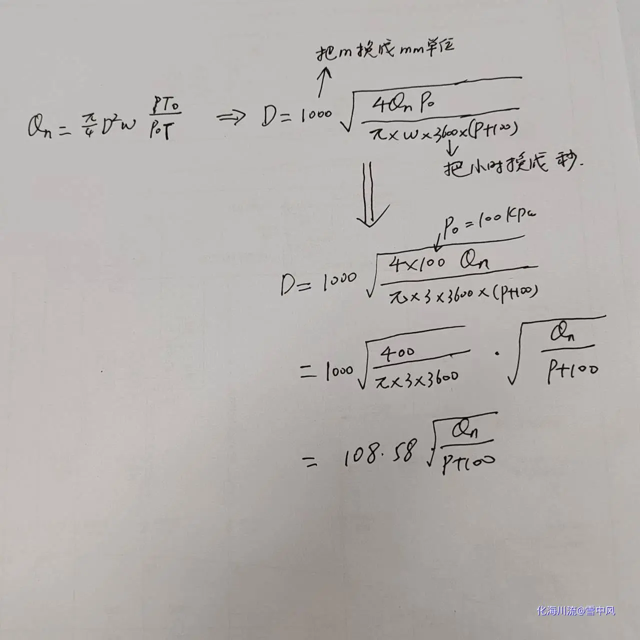

请教一下各位大侠,在《石油化工自动控制设计手册》第三版一书中,在计算仪表供气管径的计算中(P892),如下图所示公式中的操作状态下的压力为什么要加100。望各位不吝赐教,先在这里谢谢了!!!

在仪表供气管径的计算中,公式中操作状态下的压力加100的原因是考虑到仪表工作时的压力波动和变化。通常情况下,仪表工作时会存在一定的压力损失,而且在操作过程中压力可能会有波动。为了保证仪表供气的稳定性和准确性,需要在计算管径时考虑到这些压力波动和变化,所以在公式中将操作状态下的压力增加100。这个增加的值可以视具体情况而定,根据经验和实际情况选择适当的数值。

P+100是因为P是表压,加上大气压才能跟大气压比较,而且这个公式是有问题的,上面的P0哪里去了呢,把P=0代进去算算就知道不对了,这个公式前后写得不一致,自己算的步骤里还出错,真是一蹋糊涂了

P+100是因为P是表压,加上大气压才能跟大气压比较,而且这个公式是有问题的,上面的P0哪里去了呢,把P=0代 ...
P0按100Kpa的数值带进去了的,感谢您的解答!!!

100体现在哪?恕我没看出来

我算了下,计算过程如下,但答案和书中的不一致。

所以我说那个书里那个把100给丢了啊,没说错呀

您说之前没有亲自推那个公式,后面亲自算了一下,这个公式是有问题。

这应该不用推演,一眼就看出来了吧!
