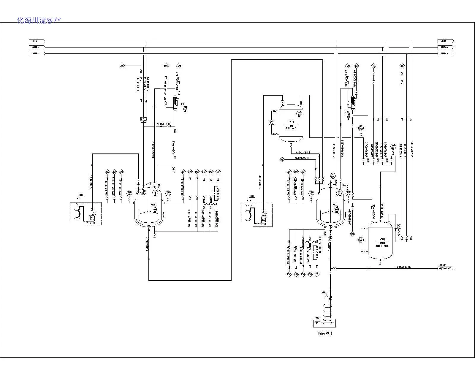

大家,此图中还有可改进的地方吗?

可以把工艺流程简单描述下;

7*
这个我是在其他地方看到的,就截个图  详情 回复 发表于 2023-8-7 16:53
xpugnaVIP会员 永久VIP | 显示全部楼层       最后访问IP湖北省
最直观的感受时,比例不协调;设备是不是太小,管线空白太多

7*楼主 VIP会员 VIP会员 | 显示全部楼层       最后访问IP辽宁省
海川高一  |  头衔:  【不断学习的我】
xpugna 发表于 2023-8-7 09:54
可以把工艺流程简单描述下;
这个我是在其他地方看到的,就截个图
发表于 2023-8-7 16:53:26
支管感觉不太好,画的拥挤了,工艺流程看不清楚不做评价
发表于 2023-8-8 06:24:07
好像设计人员想把装置做成万能的。一个设备想尽量满足好多工况。

虽然看不清楚画的什么,但是感觉就是搅拌釜,一会加热一会降温,一会一种物料,另一会换另一种物料,建议把间距改大一点,字大一点,水平布置的管线多一些方便阅读,另外你承认这图不是你朋友的,或者不是你从别处弄来的,承认是你的图,我来帮你看看,我这有一大把图纸,所以别担心我不会偷学你的技术。@沙漠里的游鱼 @qugd @leo_0088 @中原人 @王巍2 @清洁工

感觉楼主就是闲的吧,不知道从什么地方 截了一张图就开始了讲故事了。
任何一个工艺流程,都必须是有具体的工艺条件,原料辅料产品的具体描述,反应过程控制的参数。
这与那些手机上开始一张图,内容全瞎编有什么区别。

发图能不能发清晰点的图,最好再附上必要的工艺流程说明,这样大家才能好解答分析。

yanzhgVIP会员 VIP会员 | 显示全部楼层       最后访问IP河北省
基准面在哪里啊

R101冷凝器下没有气液分离器,容易造成液封;多个釜公用尾气,平衡会导致倒吸料,串气现象;一釜多用就不评价,毕竟不知道具体工艺所需时间

王老KVIP会员 VIP会员 | 显示全部楼层       最后访问IP台湾省
连点叙述和说明都没有,是要怎么给意见
发表于 2023-8-10 13:26:14
光看图面,能提出的问题其实没啥意义,如果要讨论流程合理性的话,需要拿PFD和工艺介绍进行核对,光凭这个图看不出什么

990811412VIP会员 永久VIP | 显示全部楼层       最后访问IP新疆维吾尔自治区
这只是装置人员学习用的流程简图,非设计院出具的正式PID流程图。

这的确不是我的图纸,我也是头一次看到,这个图纸给人的感觉很乱,发出来的意思就是让大家看看,大家互相学习一下;另一个就是我觉得这个图纸有些方面看着不妥,不知道有没有和这个图纸同样装法的车间呢?
