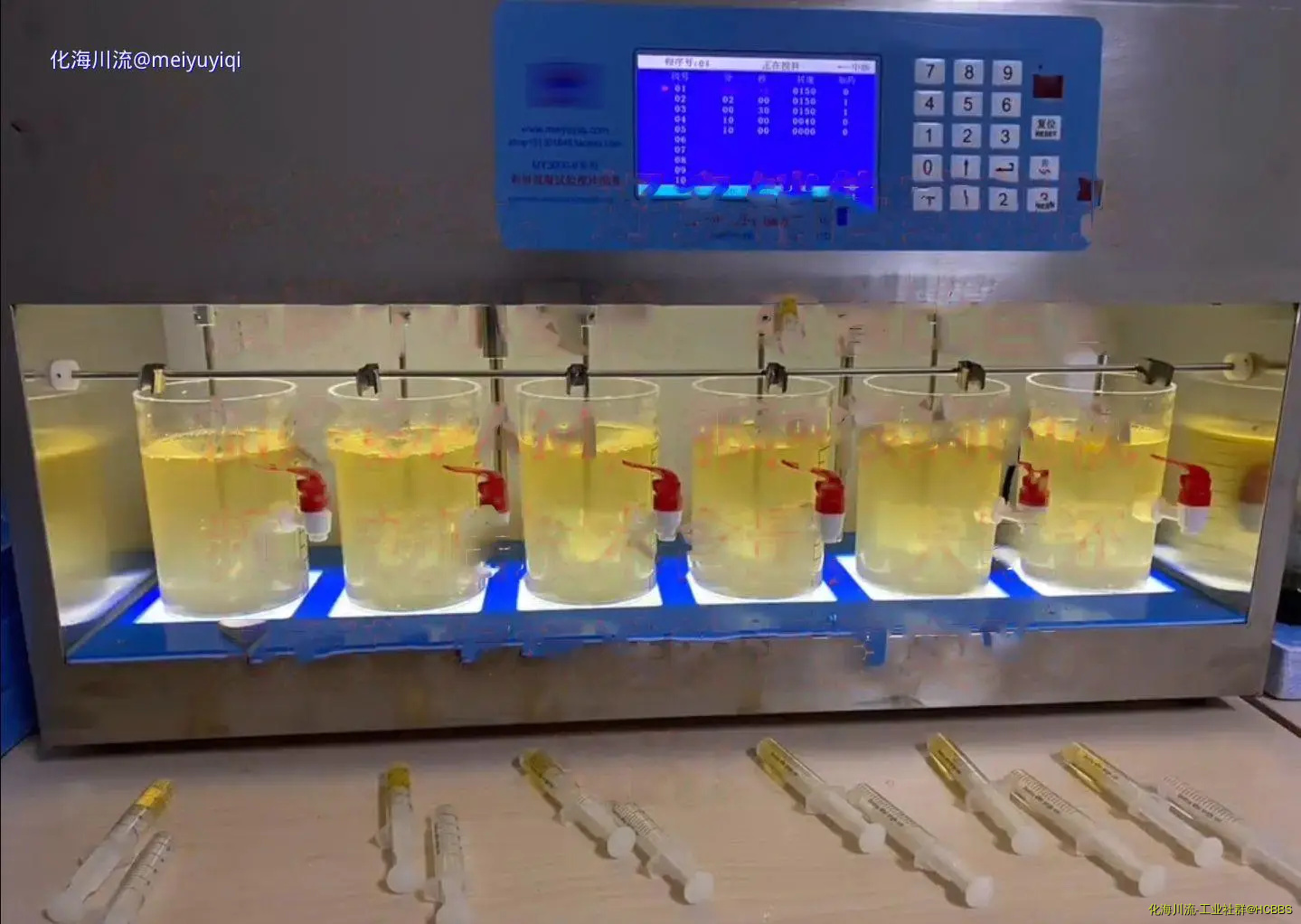

相信大家都知道,在每项混凝实验过程中,对于药剂的配制必须要严谨,否则会影响混凝效果,一般除了要求混凝剂配制时效需要当天配制外,对于混凝剂的浓度配制也要有讲究,通常高分子混凝剂与普通混凝剂不一样,一般情况下,有机高分子混凝剂的配置浓度在0.1% 左右,无机高分子混凝剂可高一些,那以下这两种混凝剂的稀释与配制方法对吗?
一、无机高分子混凝剂——聚合氯化铝的配制:
对于聚合氯化铝的配制来讲,如果药剂品质得不到保证时,使用浓度不宜过低。所以为便于计算,实验小试溶液配置按重量体积比( WNV,一般以 2- 5%配为好。如配3%溶液:称PAC3g,盛入洗净的200ml量简中,加清水约50ml,待溶解后再加水稀释至100ml刻度,摇匀即可;使用时液体产品配成5-10%的水液,固体产品配成3-5%的水液(按商品重量计算) ;使用配制时按固体:清水=1:5 (WV) 左右先混合溶解后,再加水稀释至上述浓度即可;低于1%溶液易水。
二、无机高分子混凝剂——聚合硫酸铁的配制:
1、聚合硫酸铁(PFS的溶解与使用1PFS溶液配制
a、使用时一般将其配制成5%- 20 %的浓度。
b、一般情况下当日配制当日使用,配药如用自来水,稍有沉淀物属正常现象。

对于无机高分子混凝剂――聚合氯化铝的配制方法,根据描述来看,是正确的。一般可按照重量体积比2-5%的配制,在实验小试时可以选择3%的配制浓度。具体的配制方法为:将3克聚合氯化铝称入洗净的200毫升容器中,加入约50毫升清水溶解后再加水稀释至100毫升刻度,摇匀即可。使用时可将液体产品配成5-10%的水液,固体产品配成3-5%的水液。
对于无机高分子混凝剂――聚合硫酸铁的配制方法,根据描述来看,也是正确的。一般可将聚合硫酸铁配制成5%-20%的浓度。当日配制当日使用,并且如果使用自来水进行配制,稍有沉淀属于正常现象。
