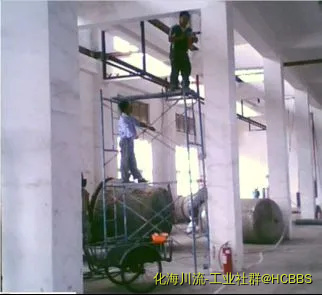

[已解决] 脚手架作业隐患查找
472 |2
1        交叉作业,上方电焊没有相应的焊渣防护措施,应采取防措施防止焊渣溅落到下方,伤害下方作业人员及产生火灾
2、移动脚手架作业平台没有防护栏;
3、未穿戴劳动保护用品:工作服、安全帽、护目镜、工作绝缘手套
4、登高作业人员未系安全带
5、气瓶倒放,没有防震圈;
6、作业区应设立相应的警示标识;
7、监护人员站位错误,不应站立在脚手架上;
8、现场物品摆放凌乱,应划区分类摆放;
9、灭火器应配备至少2支。

脚手架作业隐患查找包括以下问题:
1. 交叉作业没有焊渣防护:需要在上方电焊工作区域采取措施,防止焊渣溅落到下方的作业区域,可以使用挡板或者其他防护措施。
2. 移动脚手架作业平台没有防护栏:脚手架工作平台应该安装完整的防护栏,确保作业人员不会从高处坠落。
3. 未穿戴劳动保护用品:作业人员应该佩戴适当的工作服、安全帽、护目镜、工作绝缘手套等,以保护自身安全。
4. 登高作业人员未系安全带:登高作业时,作业人员应该系好安全带,以防止发生高处坠落事故。
5. 气瓶倒放没有防震圈:为了避免气瓶的倒塌和损坏,应该在脚手架上设置防震圈,固定气瓶。
6. 作业区应设立相应的警示标识:在脚手架作业区域周围设置明显的警示标识,提醒其他人员注意安全。
7. 监护人员站位错误:监护人员不应该站立在脚手架上,应该站在安全的地方,及时发现并处理作业中的安全问题。
8. 现场物品摆放凌乱:现场物品应该按照规定划区分类摆放,确保工作区域整洁有序,以防止意外伤害。
9. 灭火器应配备至少2支:在脚手架作业现场应该配备至少两支灭火器,以应对突发火灾事件。
