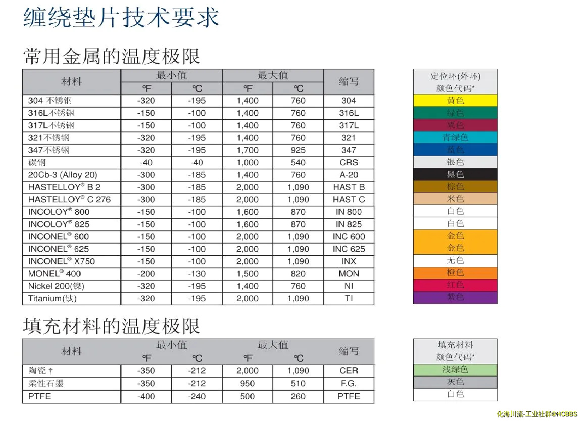

发表于 2023-7-30 08:11:48

这个没有明确的规定是按照哪种颜色进行标识,但是比较明确的是,C型和D型因为有对中环,标记的方式为钢印,一般标记标准号,PN,DN,以及材料代号,当然也可以在对中环的外圆周上涂颜色,用来快速识别是哪种规格和材质,端面上是不能涂漆的,会影响密封性能。那对于A型也就是基本型,只有一个缠绕圈,这种没有没有办法打钢印,必须挂标签作为标记,当然涂刷颜色作为辅助辨识的手段,还有B型的带内环的也一样,内环比较窄,也是没有办法打钢印的,所以基本型A型和内环B型都是要挂标签标记,也可以选择在外圆周上涂颜色,这个是辅助手段,至于怎么选型,基本型A型和内环B型是没有办法对中,只能靠镶嵌来完成对中,那这样的话,就适合有密封面定位槽的密封面方式,比如榫槽面组合,凹凸面组合,有定位环的C型和D型适用于突面密封的法兰,突面就是突出的意思,凸面没有这种说法,凸面不能打头,只能是凹凸面。突面法兰安装的时候就容易跑偏,所以选型的时候就要有对中环进行定位,另外对中环也起到拉紧限位的作用,防止缠绕圈受力后散开。这个时候有同学会问,没有对中环的怎么办,前边说了,A型和B型适合镶嵌的方式密封,比如榫槽和凹凸面。会有外面的凹槽结构或者内部的压力来限制缠绕圈散开。
发表于 2023-7-30 09:38:41
版主(海友)  |  头衔:  TA未设置
已绑手机   ★悬赏任务→ 发悬赏(0)  承接(0/1)
标准里边有规定了可参考的涂色方案,作为选择项出现,所以是没有明确规定,这个澄清一下,以免引起误导或者引起抬杠,但是鉴于不同厂商的x i惯,以及订货种类的多少,有时不需要,有时候需要标识,但最终还是要以钢印和标签为主,颜色只作为辅助手段。
发表于 2023-7-30 09:53:51
同批供货有各种材质的,制作厂分了不混,刷点颜色。我们干工程时 定货时 就让制作厂打激光标,
发表于 2023-7-31 14:21:45
