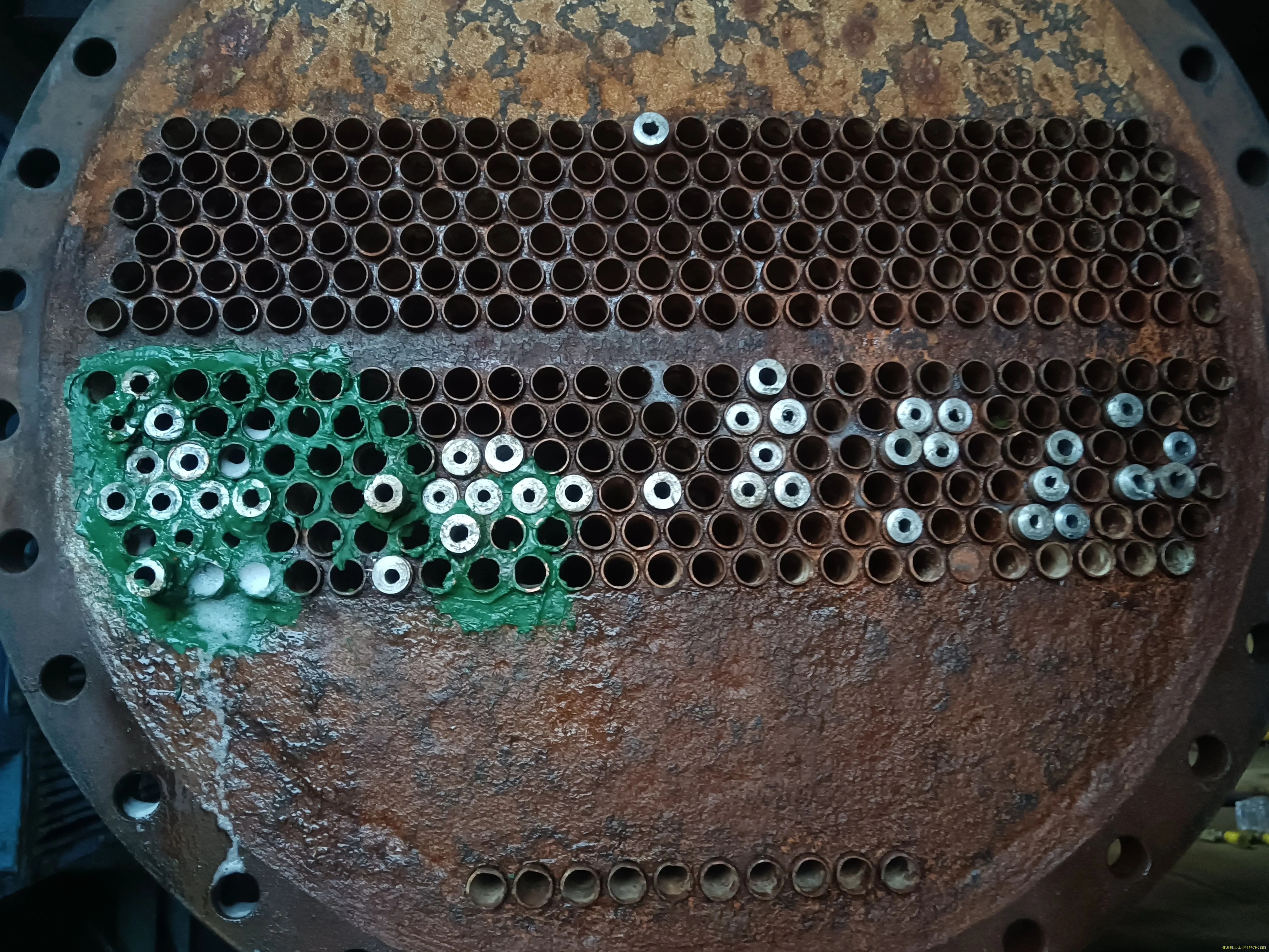

请教一下,塞子上的孔有什么用?这是冷水机组上的冷凝器

先搞明白塞子的作用,然后再搞明白塞子上的孔的作用。
发表于 2023-7-27 11:25:27
另外要搞明白孔是盲孔还是通孔。  详情 回复 发表于 2023-7-27 11:26
版主(海友)  |  头衔:  TA未设置
已绑手机   ★悬赏任务→ 发悬赏(0)  承接(0/1)
另外要搞明白孔是盲孔还是通孔。
发表于 2023-7-27 11:26:41
塞子上是螺纹孔,为了以后换管时 能先把塞子取来
后续确实是要准备换管

攻城狮_peyWDVIP会员 永久VIP | 显示全部楼层       最后访问IP山东省
如果为全长孔,可能是铜管破裂,采用的不锈钢或者铝管胀管。如果为盲孔,则是铜管破裂,进行的胀管封堵,如果为通孔短系列,我也想长长见识。
发表于 2023-7-29 08:42:07
化工设备菜鸟楼主 VIP会员 VIP会员 | 显示全部楼层       最后访问IP江苏省
海川小学1年  |  头衔:  【动设备工程师】
攻城狮_peyWD 发表于 2023-7-29 08:42
如果为全长孔,可能是铜管破裂,采用的不锈钢或者铝管胀管。如果为盲孔,则是铜管破裂,进行的胀管封堵,如 ...
铜管和管板间有泄漏,打塞子胀管的,是全长孔

版主(海友)  |  头衔:  【PVC技术交流参与者】
我觉得应该是没有完全塞死,里面套了一根细管道,这样换热面积不至于减少太多。不知对否?
发表于 2023-7-29 11:37:56
既然塞住了,有为何留孔?

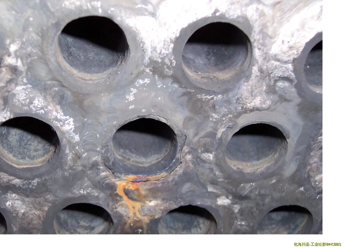

发表于 2023-7-30 07:38:43
