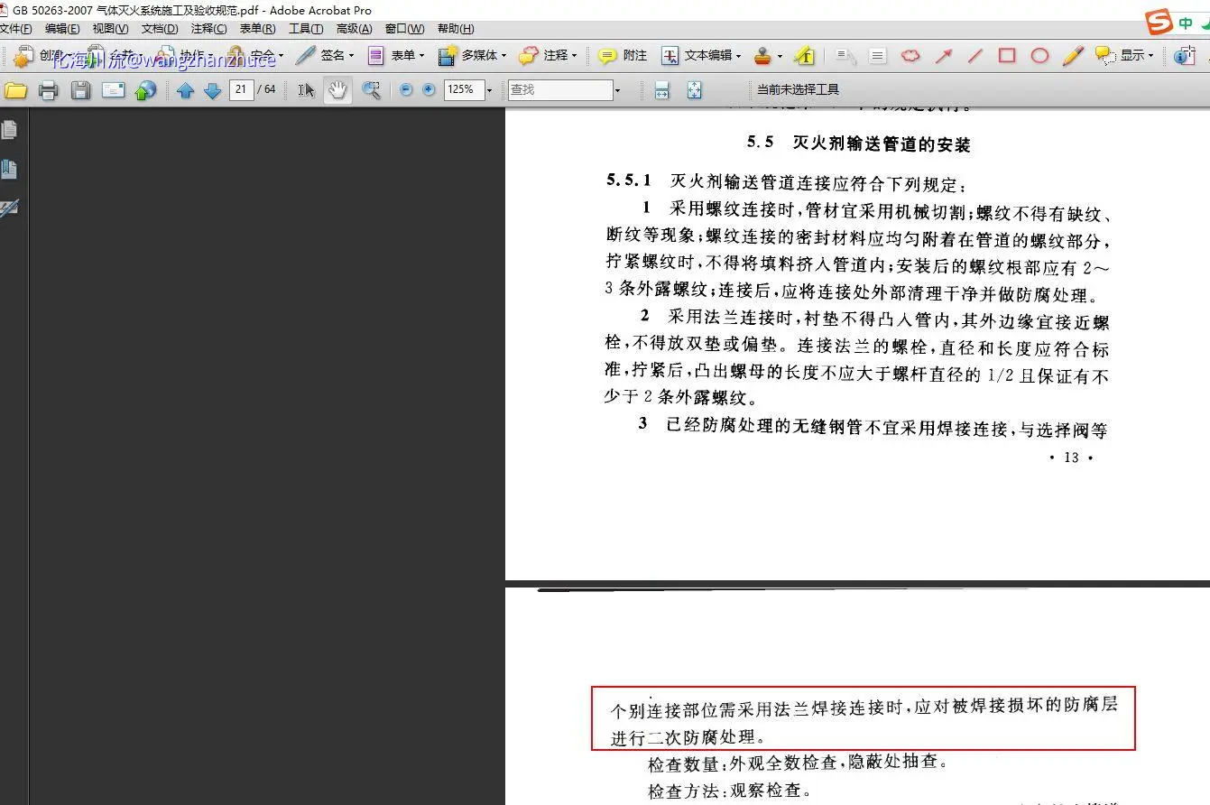

各位大神:
         在GB50263-2007标准5.5.1中关于镀锌钢管与法兰焊接处要进行二次防腐处理,请问要如何实施;
         这块有些争议,有些人认为要把管道拉回厂家重新进行热浸镀锌,但是咨询厂家,厂家回复,如果要再次热浸镀锌,需要把以前的镀锌全部出去,才可以重新镀锌;
         也咨询过很多工地,都是刷富锌漆或者用热镀锌喷漆的方式来解决。

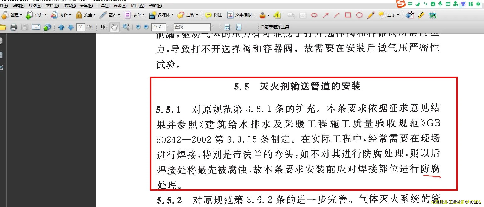

根据GB50263-2007标准5.5.1,要对镀锌钢管与法兰焊接处进行二次防腐处理。关于如何实施二次防腐处理,有两种常见的方式可供选择。
一种方式是重新进行热浸镀锌。但是需要注意的是,如果选择这种方式,需要先将以前的镀锌全部清除掉,然后再重新进行热浸镀锌。这种方法相对较为复杂,也需要一定的技术和工艺支持。
另一种常见的做法是,在焊接处刷富锌漆或者使用热镀锌喷漆进行防腐处理。这种方式操作相对简单,也能够有效地保护焊接处不被腐蚀。同时,这种方式相对成本较低,节省了重新进行热浸镀锌的费用和时间。
实际上,对于镀锌钢管与法兰焊接处的二次防腐处理,具体应根据实际情况和需求来选择合适的方法。可以根据工程要求、预算和工期等因素综合考虑,并咨询专业人士或厂家的意见,选择适合的处理方式。
