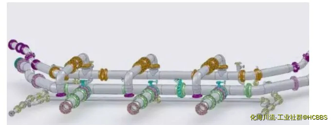

外部管线规划(1)布置管线带时应与道路或建筑红线相行,同一管线应避免由道路一侧转至另一侧;(2)走线区域应避开土质松软、地震断裂带、沉陷区、地下水位较高等地带;(3)布置管线与道路或公路交叉时应采用垂直交叉方式进行布置,若垂直交叉不满足要求时,可倾斜交叉,但应注意最小交叉角不小于30°;(4)综合布置管线时,干管应布臵在用户较多的一侧或将管线分类布臵在道路两侧,应减少管线在道路交叉口处交叉。
分期铺设要点(1)分期建设注意避免将近期和远期关系分别考虑,应进行适当结合,近期集中,注意近期管线施工不可影响远期用地规划;(2)铺设管线时充分利用现存管线,无法利用时须经综合技术、经济比较分析,进行废弃或更换铺设;(3)应尽量固定工程管线在道路下的规划位置,并将埋设深、检修周期短、可燃易燃等影响建筑物基础的关系安排在尽量远离建筑物的位置;(4)控制地下管线最小水平净距、最小垂直净距、最小覆土深度满足标准要求。道路两侧布置顺序宜为电力、电信、燃气供气、给水供水、热力、燃气输气、给水输水、雨水、污水,分别在道路两侧布置。 [size=1em]管网规划注意事项(1)管网规划时,须分析主干管分布的合理性、确定关键规划节点及主干管线具体位置;(2)绘制管线综合总体规划平面图和管线综合道路标准横断面图,标注电力、电信架空线路与建筑红线的距离;(3)确定各种管线的平面布置位置及深度;(4)审核管线综合平面布置图中存在的交叉点、转折点是否存在碰撞情况,净空高度是否合理,起讫高程及坐标是否准确。集中敷设注意要点管线设施繁多或周边环境复杂等情况下,应将管线集中敷设,注意事项如下:(1)将腐蚀性介质管道布置在沟底,如无腐蚀性介质管道,则将排水管道布置于沟底;(2)具有火灾危险性的液体、可燃气体、毒性气体及液体等介质管道不可共沟敷设;(3)同一沟内不可共存可能互相影响的管线。管线矛盾解决措施综合布置管线产生矛盾时,应按如下顺序进行避让。不同种类管道避让原则为:(1)压力管让自流管;(2)易弯管让不易弯管。同种管道避让原则为:(1)分支管让主干管;(2)小管让大管。外部管线规划(1)布置管线带时应与道路或建筑红线相行,同一管线应避免由道路一侧转至另一侧;(2)走线区域应避开土质松软、地震断裂带、沉陷区、地下水位较高等地带;(3)布置管线与道路或公路交叉时应采用垂直交叉方式进行布置,若垂直交叉不满足要求时,可倾斜交叉,但应注意最小交叉角不小于30°;(4)综合布置管线时,干管应布臵在用户较多的一侧或将管线分类布臵在道路两侧,应减少管线在道路交叉口处交叉。    分期铺设要点(1)分期建设注意避免将近期和远期关系分别考虑,应进行适当结合,近期集中,注意近期管线施工不可影响远期用地规划;(2)铺设管线时充分利用现存管线,无法利用时须经综合技术、经济比较分析,进行废弃或更换铺设;(3)应尽量固定工程管线在道路下的规划位置,并将埋设深、检修周期短、可燃易燃等影响建筑物基础的关系安排在尽量远离建筑物的位置;(4)控制地下管线最小水平净距、最小垂直净距、最小覆土深度满足标准要求。道路两侧布置顺序宜为电力、电信、燃气供气、给水供水、热力、燃气输气、给水输水、雨水、污水,分别在道路两侧布置。 管网规划注意事项(1)管网规划时,须分析主干管分布的合理性、确定关键规划节点及主干管线具体位置;(2)绘制管线综合总体规划平面图和管线综合道路标准横断面图,标注电力、电信架空线路与建筑红线的距离;(3)确定各种管线的平面布置位置及深度;(4)审核管线综合平面布置图中存在的交叉点、转折点是否存在碰撞情况,净空高度是否合理,起讫高程及坐标是否准确。集中敷设注意要点管线设施繁多或周边环境复杂等情况下,应将管线集中敷设,注意事项如下:(1)将腐蚀性介质管道布置在沟底,如无腐蚀性介质管道,则将排水管道布置于沟底;(2)具有火灾危险性的液体、可燃气体、毒性气体及液体等介质管道不可共沟敷设;(3)同一沟内不可共存可能互相影响的管线。管线矛盾解决措施综合布置管线产生矛盾时,应按如下顺序进行避让。不同种类管道避让原则为:(1)压力管让自流管;(2)易弯管让不易弯管。同种管道避让原则为:(1)分支管让主干管;(2)小管让大管。
