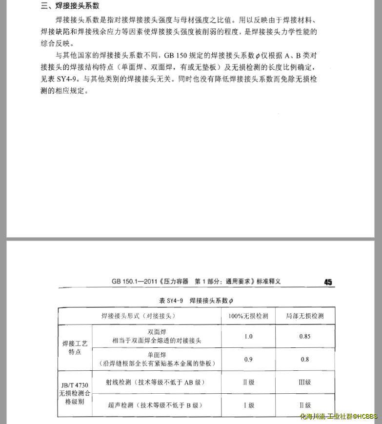

压力容器设计计算时,焊接接头系数取得越小越安全吗?0.85比1安全吗?
发表于 2023-6-20 19:33:37
月下听琴VIP会员 VIP会员 | 显示全部楼层       最后访问IP河南省
海川硕士一年  |  头衔:  【压缩机领域从业者】
焊接接头系数是指焊接接头的实际强度与理论强度之比。在压力容器设计计算中,焊接接头系数越小,意味着焊接接头的实际强度越强,容器的安全性就会增加。因此,一般来说,焊接接头系数取得越小越安全。
当然,焊接接头系数不能无限制地取小。因为焊接接头系数太小也可能导致容器的安全性受到影响,所以必须根据具体的情况来选择合适的系数。在实际操作中,0.85的焊接接头系数是比较常用的,这个系数已经能够提供足够的安全性保证。但是,如果在某些特殊情况下容器的使用条件较为苛刻,建议根据实际情况进行调整。

发表于 2023-6-21 11:43:08
AtlantisHVIP会员 VIP会员 | 显示全部楼层       最后访问IP北京市
焊接接头系数不能直接反应容器安全与否。因为0.85的焊接接头系数其无损检测比例和合格标准要低于焊接接头系数为1.0的;焊接接头系数还跟焊缝型式有关。
只能说,不管焊接接头系数取多少,只要是按照标准规范设计和制造,其安全风险就是可接受的。
发表于 2023-6-27 09:54:27
jmks5495VIP会员 VIP会员 | 显示全部楼层       最后访问IP浙江省
按标准来就好,本身许用应力就是除了安全系数的,有足够裕度,另一方面,有检测手段跟压力试验作为检验。
发表于 2023-6-30 12:24:44
wycasiaVIP会员 永久VIP | 显示全部楼层       最后访问IP湖北省
正好相反,系数越小说明焊接和检测要求越低,质量越差,越不安全
发表于 2023-7-3 10:15:56
我换一个问法:
检测比例是100%的,计算书按接头系数0.85是不是比1.0更安全呢?
发表于 2023-7-4 09:28:15
不一定  详情 回复 发表于 2023-7-8 14:25
焊接接头系数应根据焊缝型式和无损检测长度比例来确定。
发表于 2023-7-4 15:53:32
