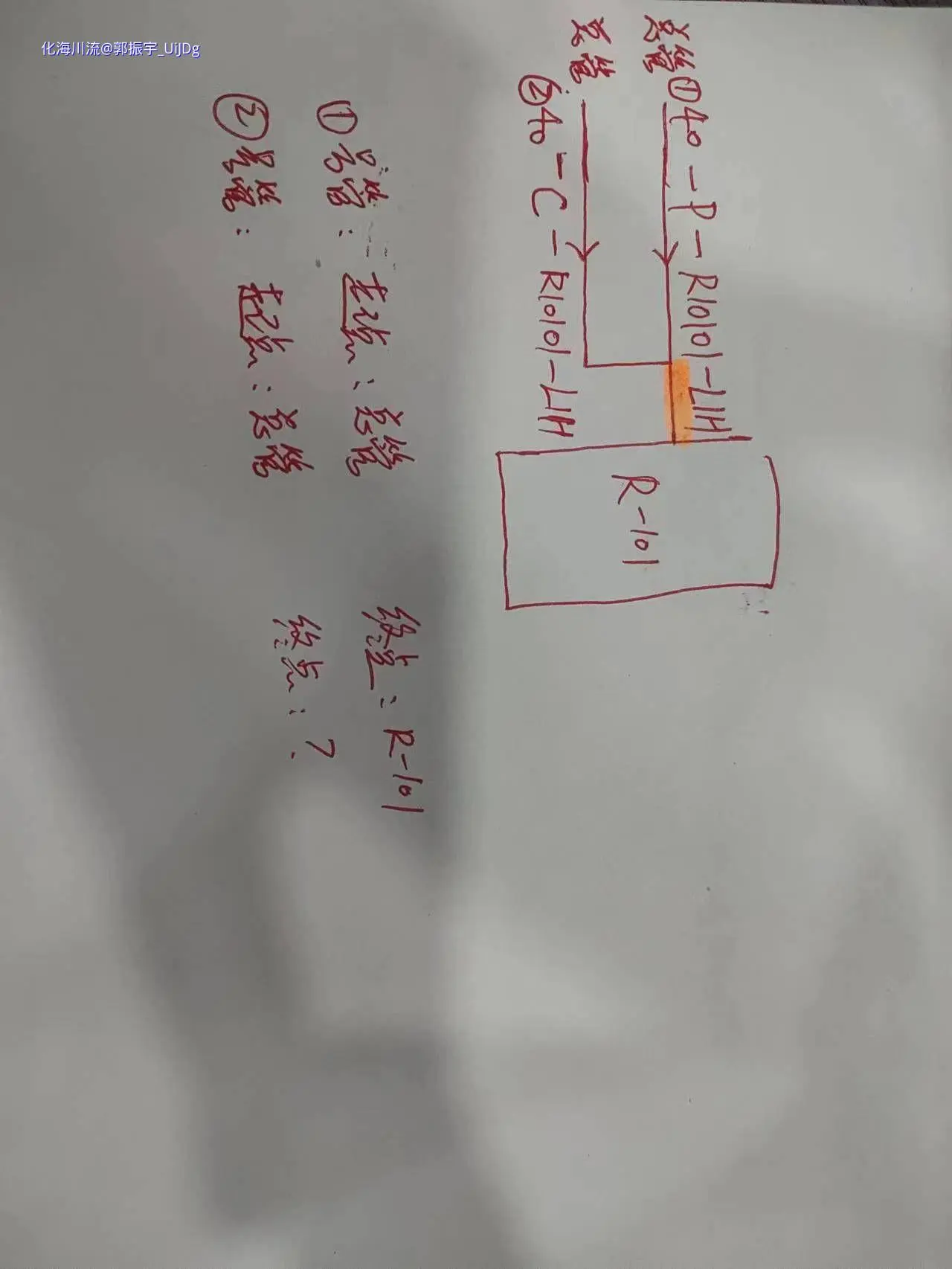

想请教大家一个问题,如图所示,二号管的终点是一号管还是反应器,原则上不是一根管道只有一个编号吗,如果二号管的终点是R-101,那橙色线不就有两个管号了,P和C代表不反应的两种不同物质

终点就是1号
下次记得把图拍正

根据图中的描述,二号管的终点应该是反应器R-101。在工业化生产过程中,由于管道网络复杂,为了更好地管理和维护管道,通常会对每条管道进行编号,并在管道两端标记编号。但是,在实际操作中也可能出现多个管道共用一段管道的情况,此时可以通过添加不同的标识符来区分不同的管道,比如用P和C来区分两种不同物质。这并不违背原则,只要能清晰明确地表达管道的信息即可。

化工工艺设计施工图内容和深度统一规定HGT20519-2009里有管道的标注规定
