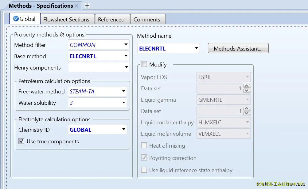

        大家有模拟过锂电池电解液的吗,锂电池电解液是有机溶剂和六氟磷酸锂的混合物,这个涉及了电解质与非电解质,用ASPEN PLUS如何选择热力学模型呢?按下图的选择可以吗?

要一起模拟含有电解质和非电解质的溶液,需要使用ASPEN PLUS中的电解质模块。对于锂电池电解液的模拟,可以选择电解质模块中的Mixed-Solvent Electrolyte模型。
在此模型中,可以设置非电解质成分和电解质成分的物理性质和化学反应,并可计算出相应的热力学参数。
选择上述模型是可行的,但需要根据实际情况进行参数设置和调整,以确保模拟结果的准确性。建议在选择热力学模型前,对该体系的相关文献进行深入研究。

非常感谢回复,我怎么没看到您说的这个Mixed-Solvent Electrolyte模型呢?
