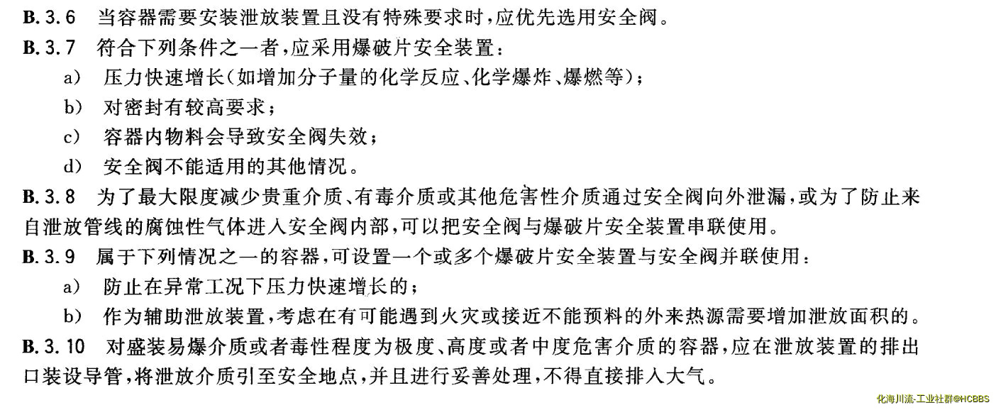

什么情况下,必须安装安全阀?
什么情况下,必须安装爆破片?
什么情况下,必须同时安装安全阀和爆破片?
什么情况下,同时安装的安全阀和爆破片应串联?
什么情况下,同时安装的安全阀和爆破片应并联?
有了安全阀,为什么还搞个爆破片出来,搞得花里胡哨的,这是要整死人的节奏。。。

SHT 3210-2020 石油化工装置安全泄压设施工艺设计规范

GB150附录B 超压泄放装置中应该可以解答你的部分问题
