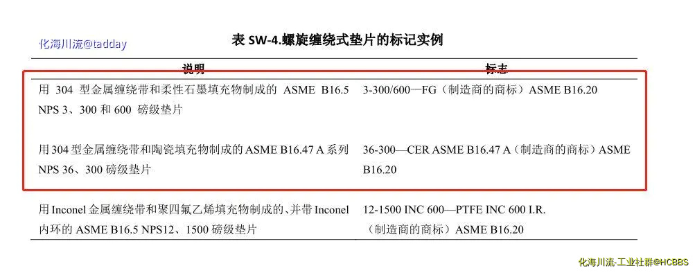

如题,求助各位大神~没弄明白美标缠绕垫的标准
美标的ASME B16.20缠绕垫片标准SW-2.4里写着都带对中环,凹凸面法兰怎么使用呢?
还有美标缠绕垫的表示方法,怎么看出来是带内环还是对中环呢,或者两个都带?

美标的缠绕垫只能用于突面法兰(RF),不能用于凹凸面或榫槽面法兰。

对中环是定位螺栓的,不是在垫片内部的。不过表示方法之前没了解过,多谢告知~~

那凹凸面法兰不能用B16.20,还有别的垫片标准可以选取吗?

HG20610的B形垫片可以用。
