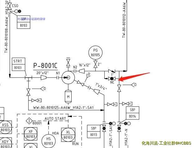

泵的辅助线
发表于 2023-6-6 08:20:28
tuy001VIP会员 VIP会员 | 显示全部楼层       最后访问IP天津市
暖泵线
发表于 2023-6-6 08:37:37
攻城狮_peyWDVIP会员 永久VIP | 显示全部楼层       最后访问IP山东省
没写清介质是什么,第一种可能是吹扫回流线,就是介质用氮气吹回的回流管线,不用拆止回阀,第二种就是各楼大神的回复,都有道理
发表于 2023-6-8 10:57:21
mysinerVIP会员 永久VIP | 显示全部楼层       最后访问IP河北省
图纸显示不全,是不是可以在泵出问题的时候冲洗,修泵?或者管道置换?主管道是DN80,分支是1寸的

前半句我觉得你是在说单向阀的作用,正常泵运转时,这个1寸线是不投用的,所以后半句我也不认可,楼下的其他兄弟的观点我认可

从实际出发,一般是作为灌泵、暖泵线使用的。

暖泵线一般是200℃以上的高温油泵才有,这个介质是水

泵停止后,放空止回阀管道内物料,方便检维修,防止存水冻坏设备等

泵停运后,排净止回阀后管道内物料,方便泵出口管道检修。

我不太认同,逆流不是有单向阀吗?
发表于 2023-6-17 08:11:59
防冻的,冬季,由于备用泵内的水不流动,有冻坏设备的风险。冬季备用泵微开这个阀,活动的水逆流进入泵里,维持泵内一定的温度,防冻。
发表于 2023-6-17 20:09:37
这个我认为最有道理。  详情 回复 发表于 2023-6-17 22:40

缓慢排空泵出口管内的水,防冻

如果需要排水 泵体本身那不是有一根排水线吗 和入口滤网排污接在一起那根

管道内放净,开泵时灌泵都有可能用得到

作用主要有两个:
1、冬季防冻用;
2、启动泵时平衡出口阀前后压力,方便开阀;

主要作用我认为是,检修时开启,回流放尽用的。

放净阀
