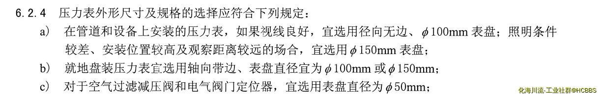

SH/T 3005-2016 石油化工自动化仪表选型设计规范
1686899991215.webp 仅供参考

压力表表盘直径直接影响读数方便程度,间接影响指针式压力表精度。
一般地,不方便观察读数的地方用Φ150mm或以上的,方便近距离观察读数的位置可选Φ100mm的,对读数要求不高的可选Φ50mm及以下的。
对于指针式压力表,相同的角位移,表盘直径越大表针的线位移越大,越容易分辨(分辨率高);但光有高分辨率没有精度,读数也没有意义,所以虽然不是绝对的,但精度越高的压力表,制造时选择的表盘直径越大。例如:0.4级以上的压力表很少采用Φ150mm以下的直径,而Φ50mm以下直径的的压力表精度往往低于2.5级。
发表于 2023-6-16 16:32:54
lotos1987VIP会员 VIP会员 | 显示全部楼层       最后访问IP河北省
一切服务于巡检观测:
便于安装和运输的,且允许凑近观测,如气瓶压力表,使用60mm甚至更小的。
巡检中正常目测观察的,使用100mm的。
安装在高处、暗处、远处,不便于抵近的,使用150mm的。
