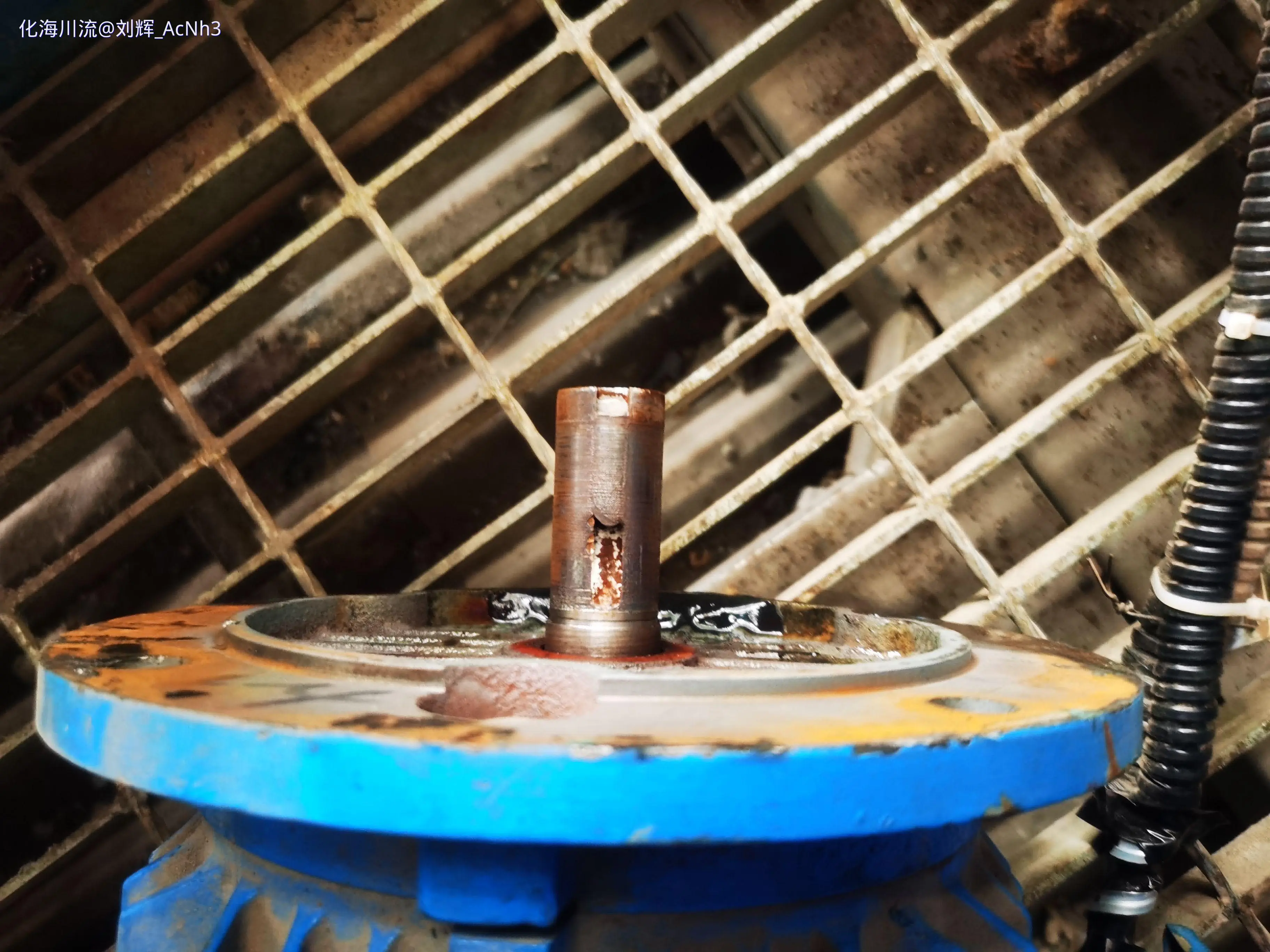

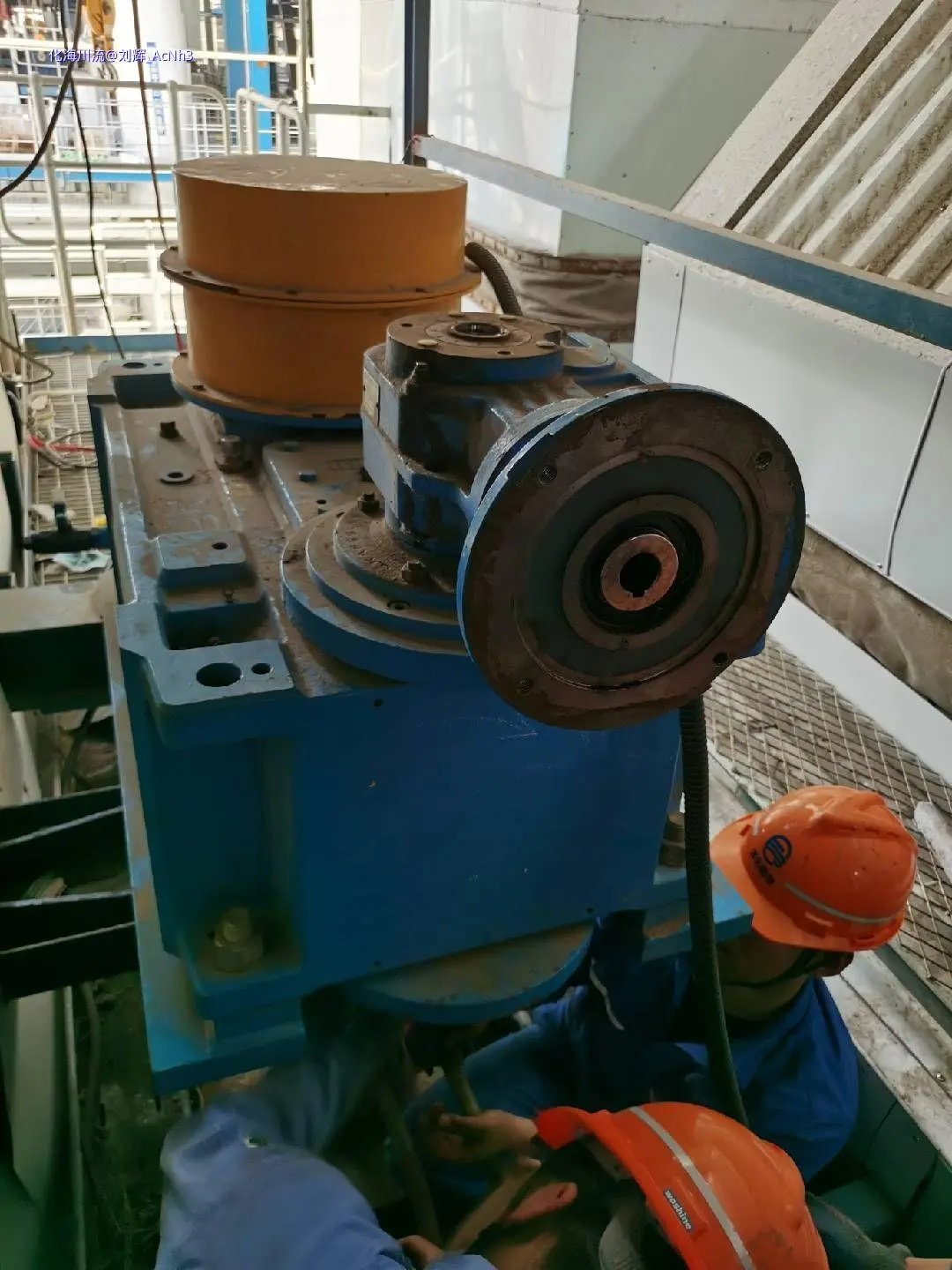

电机直连减速机一直滚键,装上新键试运2小时就出现异音,想知道是什么原因造成的,公司同类型设备十几套都出现类似问题,电机轴是28mm,键配的8*7的

直连结构

键已经完全和键槽平齐了

电机直连减速机一直滚键,有可能是由于选用的键的尺寸不合适导致的。如果键的尺寸过小或材质不好,就容易造成滚键现象。此外,如果减速机的轴承老化或损坏也可能引起异音问题。
针对你提到的具体情况,由于同类型设备都出现了类似问题,建议你先检查一下减速机轴承是否有问题。同时,可以考虑更换尺寸更大、材质更好的键,看是否能够解决问题。如果问题依然存在,建议找专业技术人员进行更深入的检查和维修。
发表于 2023-6-2 23:53:07
假如电机轴和减速机配合间隙较大,安装电机的时候不能测量是否同心,运转时候会不会出现键承受摩擦力或者交变应力的可能  详情 回复 发表于 2023-6-3 08:16
