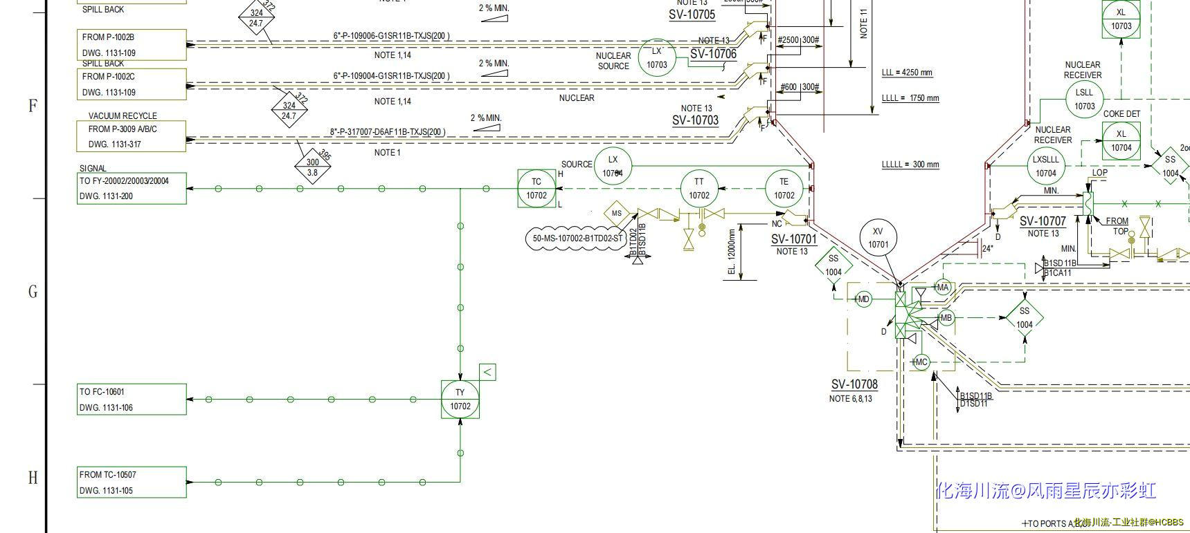

各位大神,请帮忙看一下,图中罐底温度TE10702如何通过加热炉出口温度TE10507和加热炉燃料气调节阀FV10601来调节,他们是怎么逻辑关系,TY10702起什么作用,它上面的“<”和FY10601B上面的“>”是与,或,非符号吗?FY20002/3/4是这个罐底出口流量应该是另一个回路不用管

根据图中所示,TE10702是被加热炉出口温度TE10507和加热炉燃料气调节阀FV10601控制的。当TE10702的温度低于设定值时,TY10702打开,使得加热炉燃料气调节阀FV10601打开,加热炉出口温度TE10507升高,从而提高TE10702的罐底温度。
“<”和“>”是比较符号,表示TE10702的罐底温度要小于设定值,FV10601的输出信号要大于设定值。
FY20002/3/4是另一个回路的控制元件,不在此次温度串级控制的范围之内。
总之,TE10702的罐底温度受到TE10507和FV10601的控制,通过适当的逻辑关系,使得罐底温度能够达到设定值。

<>是低选,高选,猜:TY10702是算出个低选值(TC-10702,TC-10507)作为FC-10601的SP值。最后的FY10601B应该是取PC10607和FC-10601调解输出的高选值最终给阀门控制阀位。有个问题没看懂:FY10601A是对应有流量计吗?如果是前面取温度压力分析表信号做补偿计算。如果不是可能是取温度压力分析表信号计算出来的!?

这里面,在控制罐底温度的时候,第一位的要确保炉子不熄灭,第二位的要确保炉子不超温。
罐底温度受两方面的制约,一个是物料的流量,一个是加热量的大小,也就是燃料的流量。物料的流量这里我们没有讨论,只讨论燃料的流量。
首先由低选确保炉子不超温,然后由高选确保炉子不熄灭。
发表于 2023-6-8 09:31:45
涉及到复杂控制,这里是串级加选择性控制。> ,<这是高选和低选。
