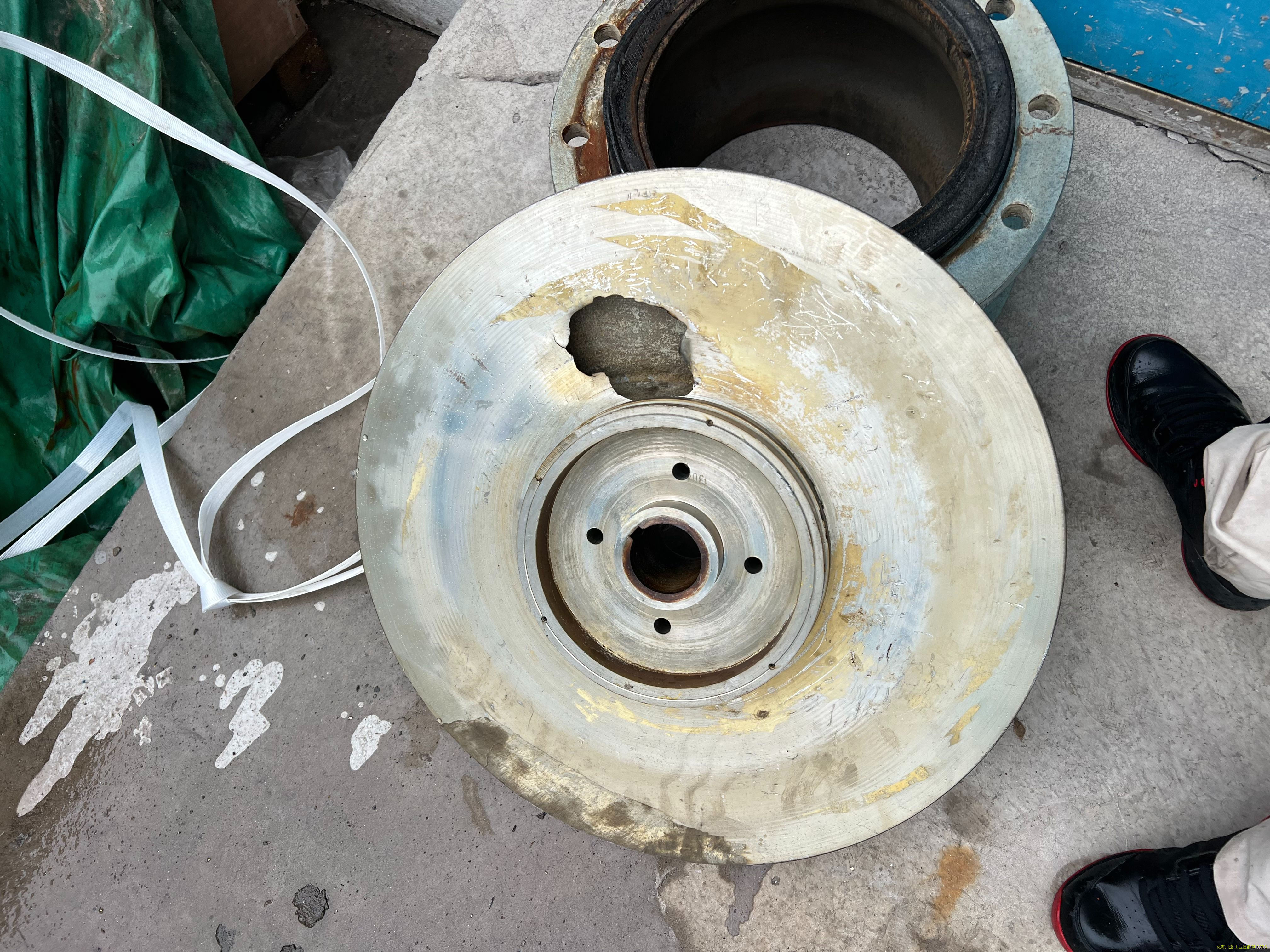

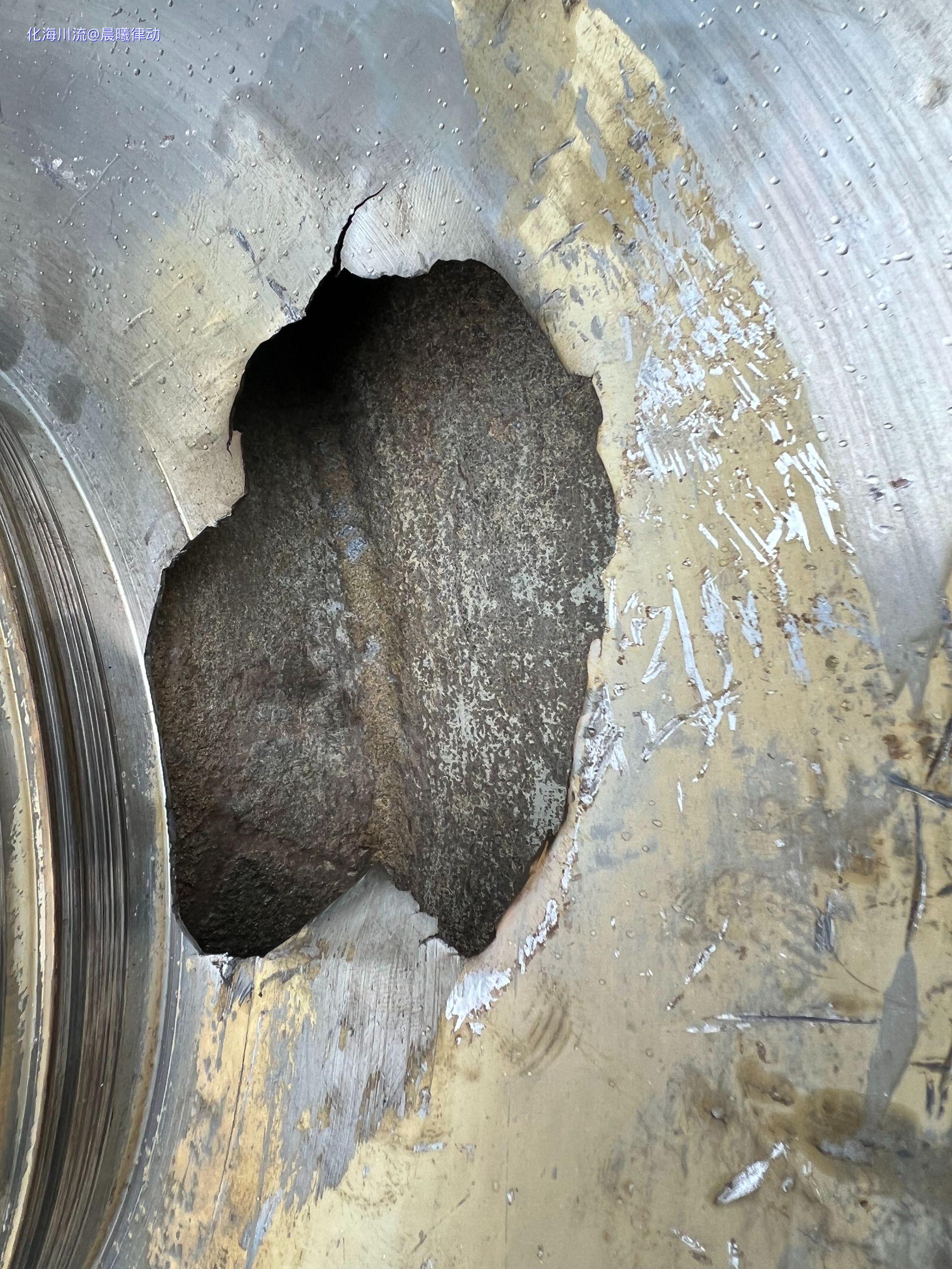

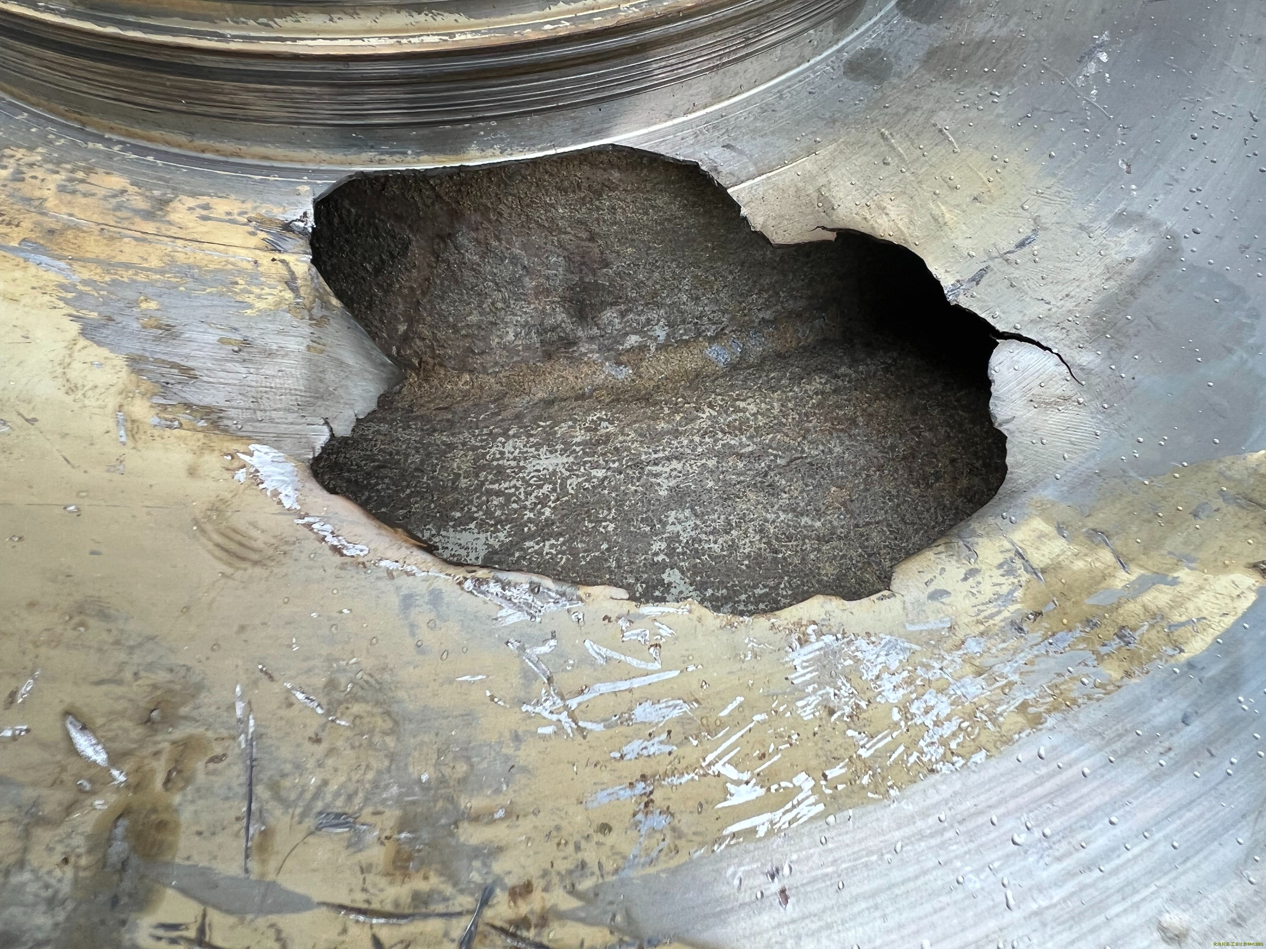

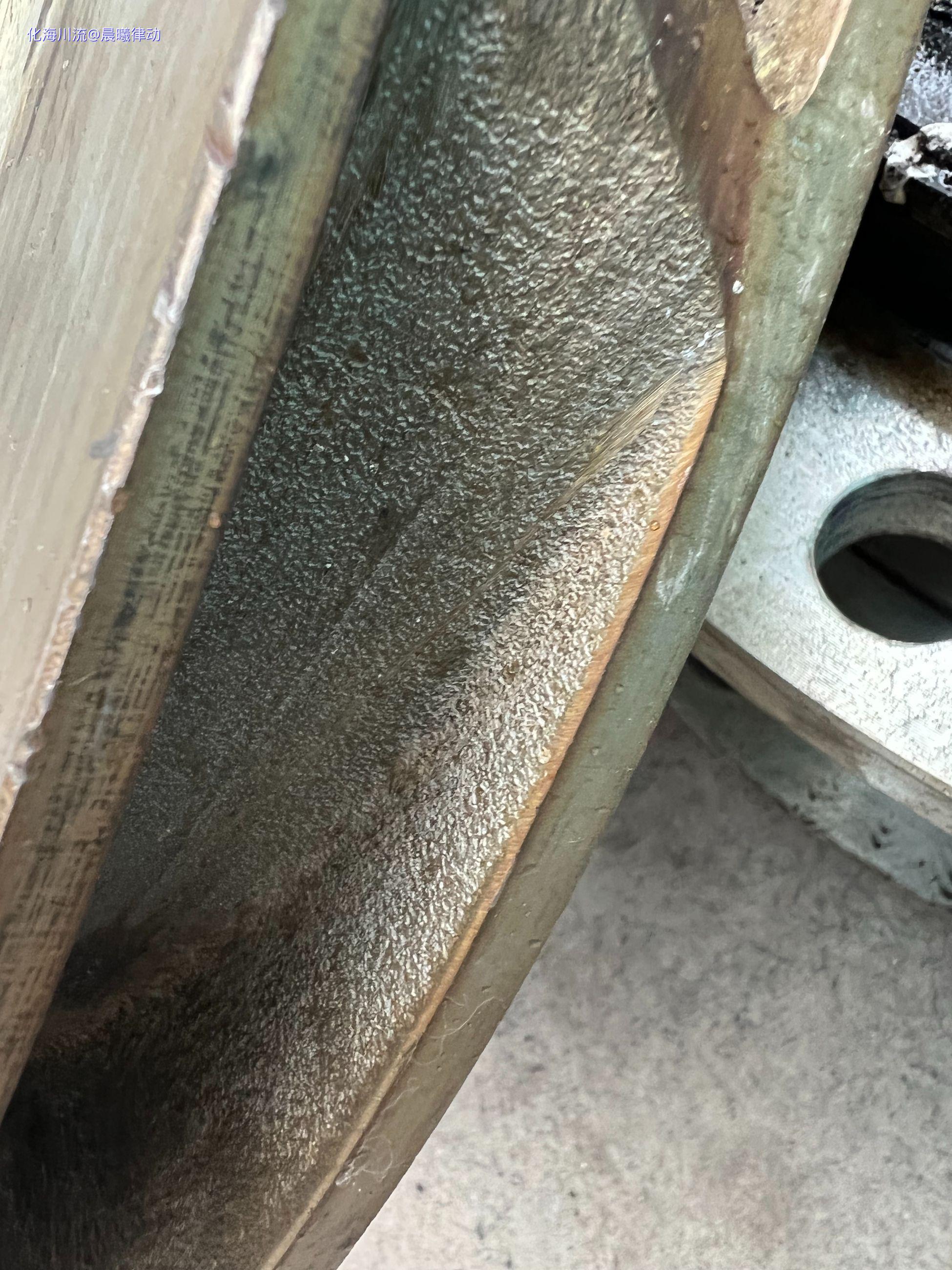

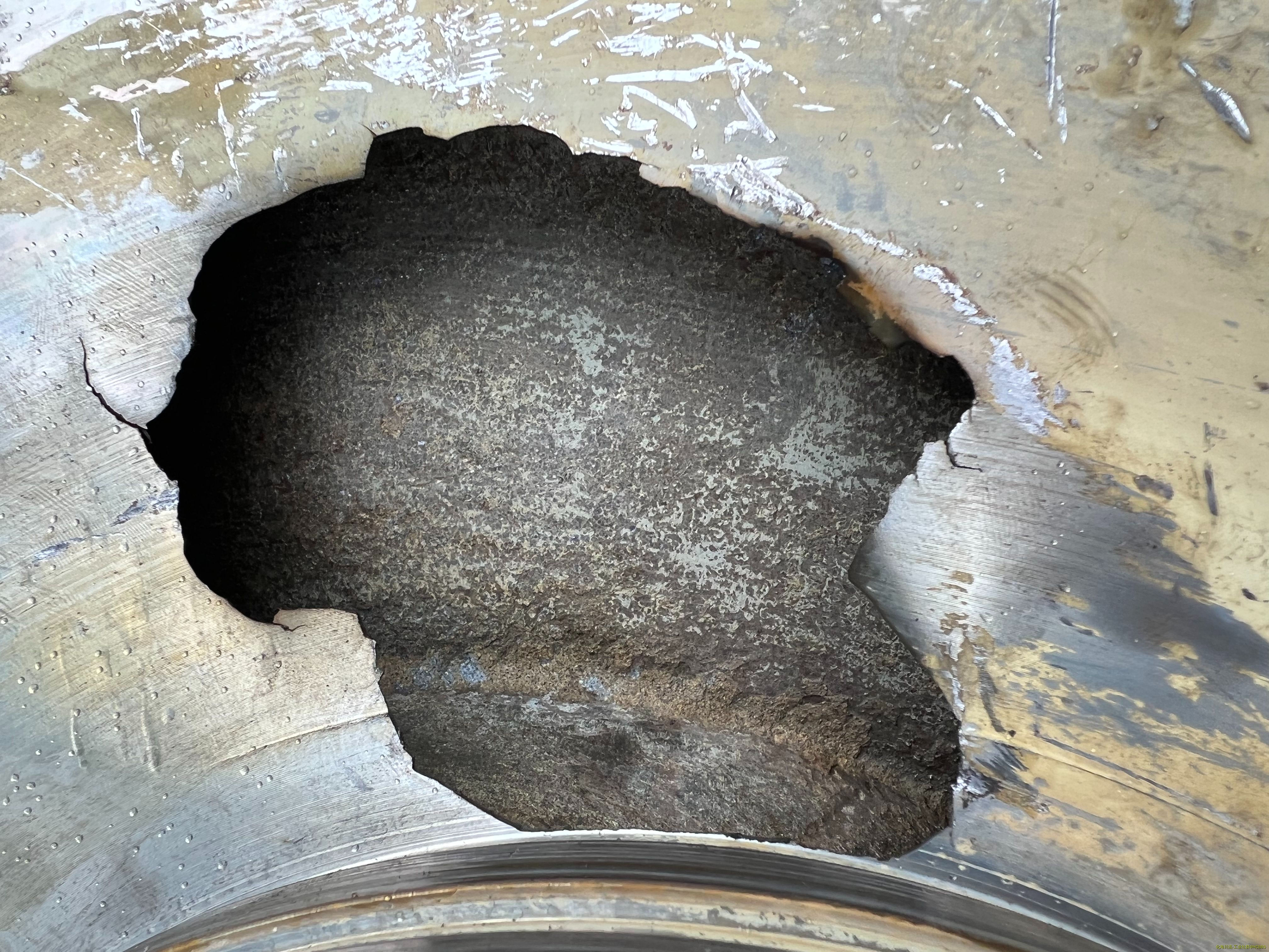

请教各位大神图片里的叶轮是介质腐蚀还是气蚀造成的穿孔呢,有没有遇见过这样的情况呢。

简介--不知道物料属性是什么,感觉像是局部的物理爆炸造成的,,,,,供参考。-登录查看全文
发表于 2023-6-2 05:50:24
简介--介质成分、泵、叶轮材质,这些要素都要提供一下。-登录查看全文
发表于 2023-6-2 08:31:45
4
ヤ﹎右手牽住妳的心VIP会员 VIP会员 | 只看该作者       最后访问IP陕西省
简介--需要提供介质-登录查看全文
发表于 2023-6-2 09:42:50
5
BMW002VIP会员 VIP会员 | 只看该作者       最后访问IP辽宁省

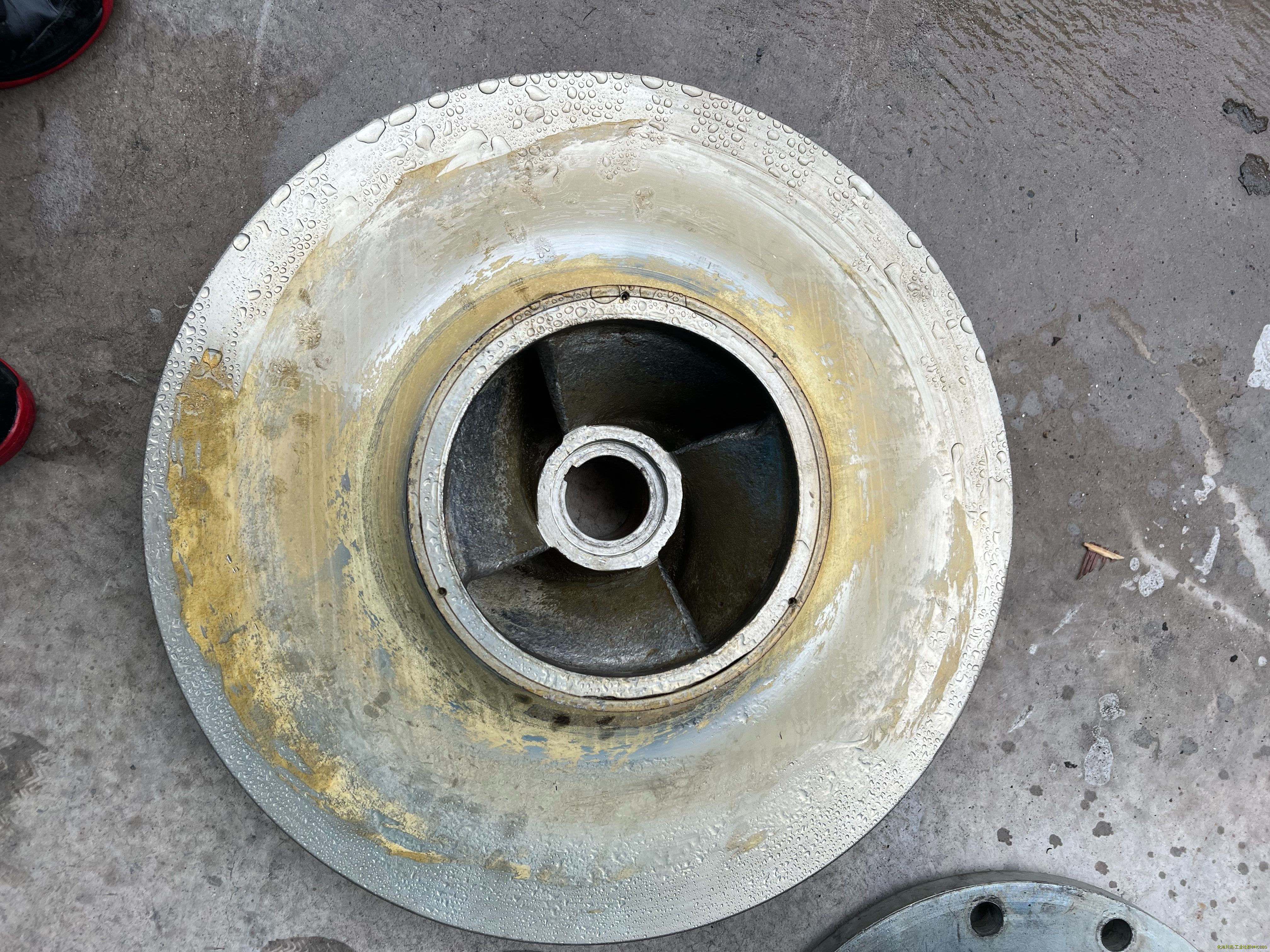

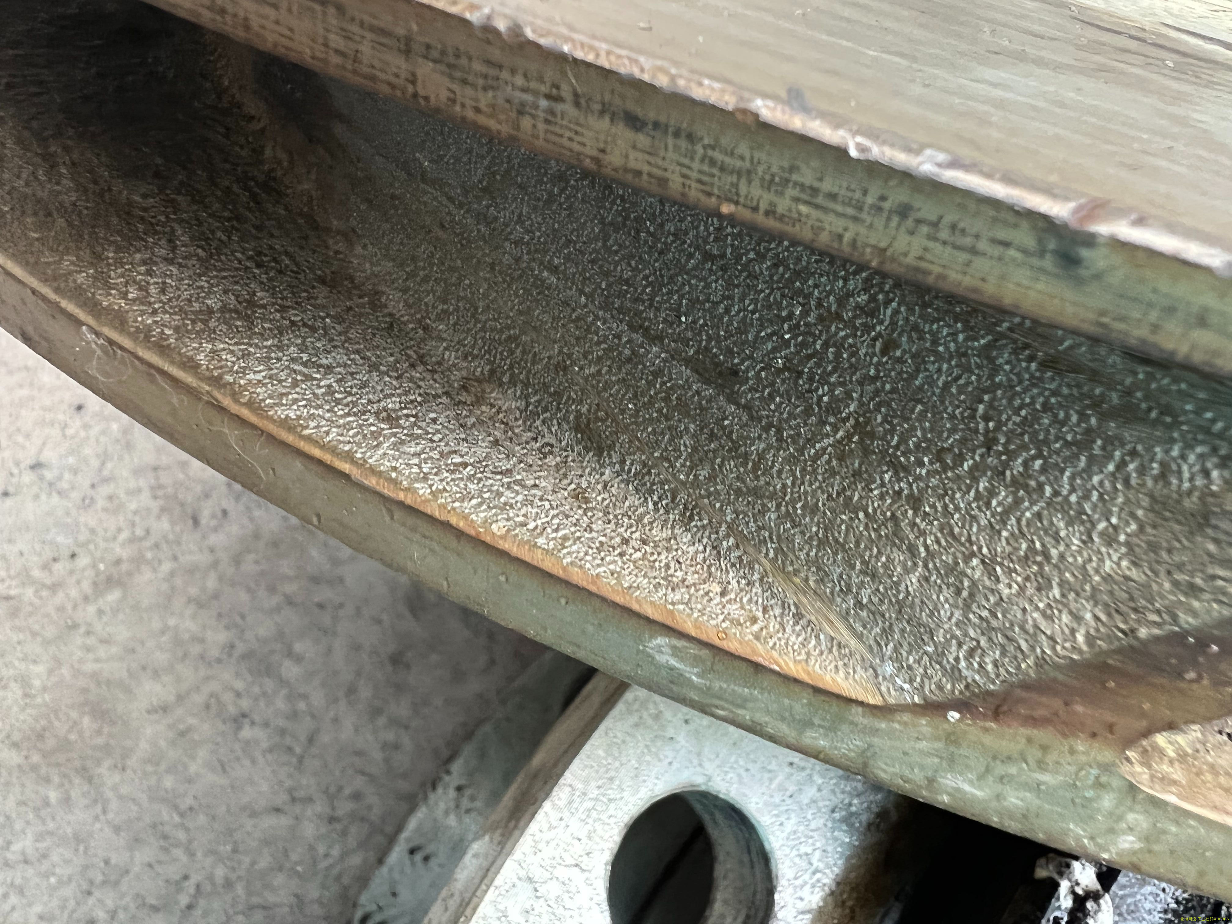

简介--如果发生汽蚀一定是在内部表面,即使贯通了也是从内表面开始的,需要检查叶轮内表面并照片,它有一些特征。光从外边是不能看清的。-登录查看全文
发表于 2023-6-2 09:48:10
6
中原人VIP会员 永久VIP | 只看该作者       最后访问IP辽宁省
简介--看图片疑是介质中有硬质颗粒磨蚀所致。-登录查看全文
发表于 2023-6-2 11:29:58
7
刘辉_AcNh3VIP会员 永久VIP | 只看该作者       最后访问IP山东省
简介--汽蚀的话很明显有无数小空洞-登录查看全文
发表于 2023-6-3 08:20:16
简介--加工铸造薄弱处,外加平衡车削导致变薄,我们单位遇到过。-登录查看全文
发表于 2023-6-6 08:42:18
简介--不是气蚀造成的穿孔,也不是介质腐蚀。应该是这个叶轮质量问题,要厂家整改-登录查看全文
发表于 2023-6-6 15:36:08

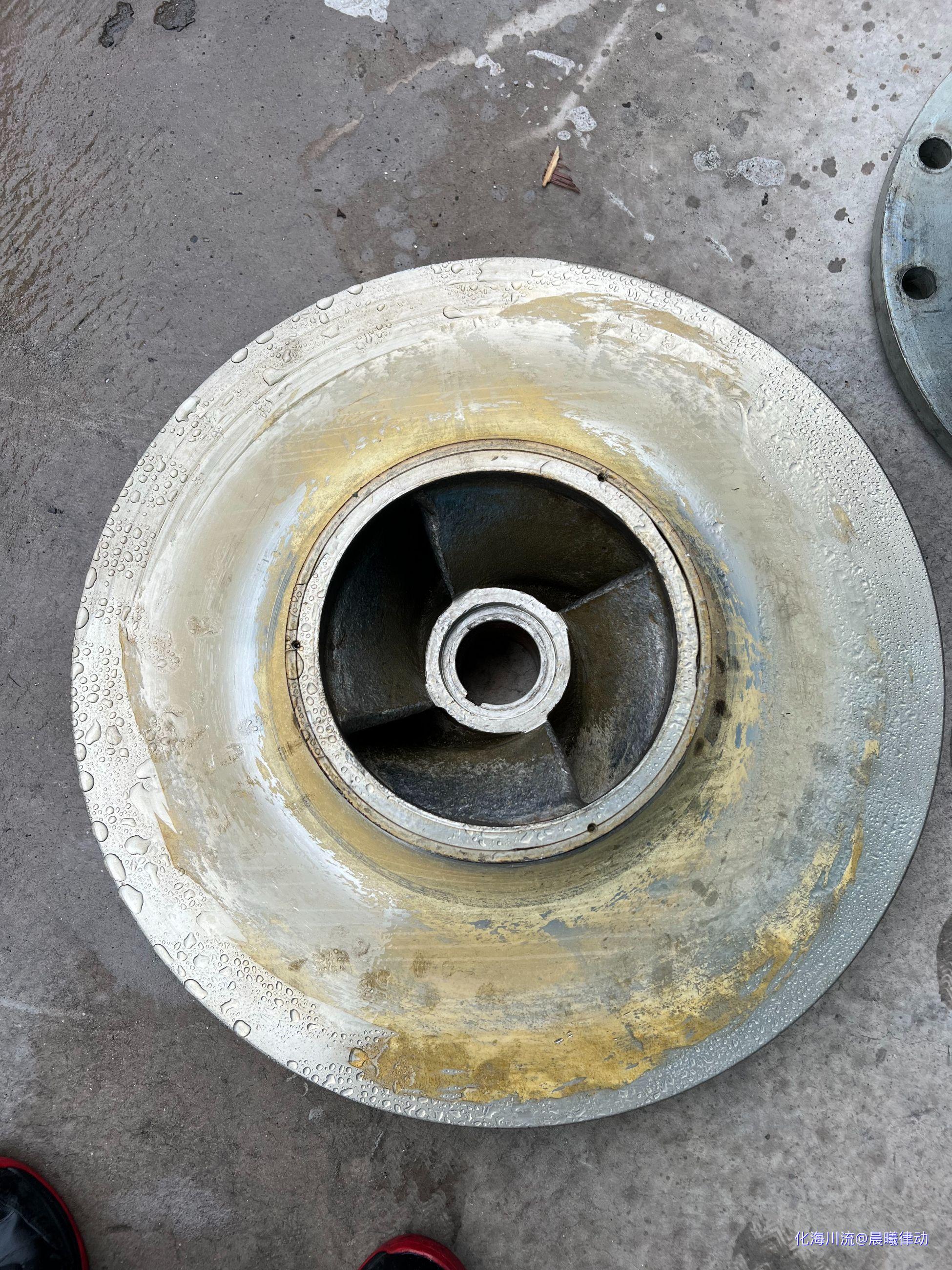

简介--不应该是腐蚀造成的,如果腐蚀造成的,其他地方没有迹痕呢-登录查看全文
发表于 2023-6-7 06:47:08
简介--没蜂窝状,不是气蚀,没有全面腐蚀。应该是铸造缺陷,冲刷减薄、强度下降鼓包,运行轴向摩擦所致。-登录查看全文
发表于 2023-6-7 08:17:04
pzhmotor + 5 支持
简介--汽蚀不会出现这状况啊,看叶轮表面没有明显的腐蚀现象,是否是因为局部受力出现的质量问题。-登录查看全文
发表于 2023-6-7 10:58:05
13
星野头头VIP会员 VIP会员 | 只看该作者       最后访问IP安徽省
简介--进口过滤器有什么杂质没,运行有没有异常-登录查看全文
发表于 2023-6-7 18:56:54
14
向往蓝天VIP会员 VIP会员 | 只看该作者       最后访问IP贵州省
简介--应该是叶轮本身有缺陷,在使用过程中磨损、冲刷而形成的!-登录查看全文
发表于 2023-6-8 10:29:28
15
无奈的等待_mpd4EVIP会员 VIP会员 | 只看该作者       最后访问IP江苏省
简介--这个磨痕都在啊,很明显是物料或者异物磨坏的,这玩意应该运行起来声音很大啊,怎么才发现-登录查看全文
