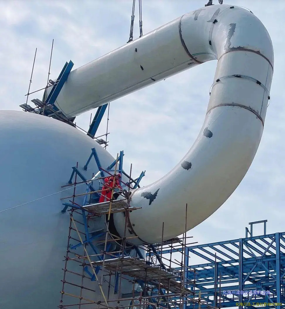

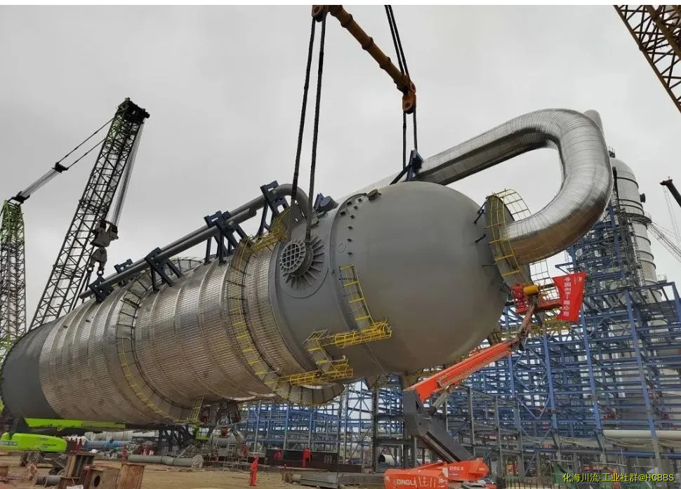

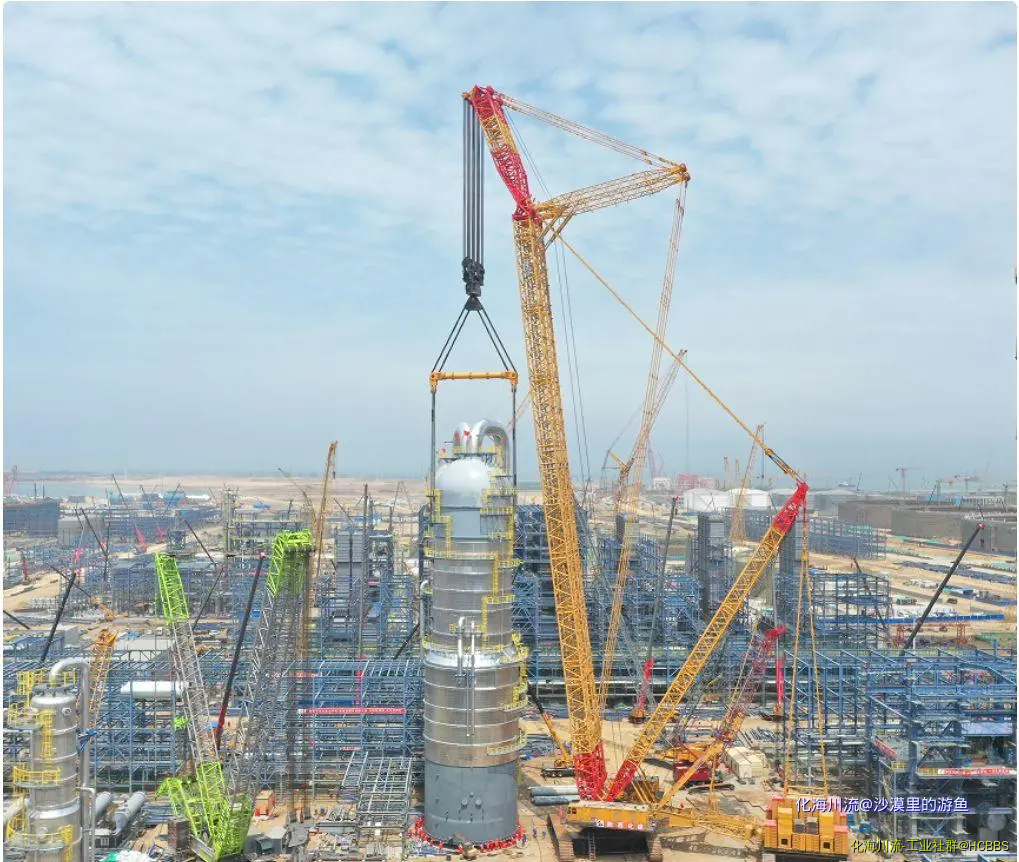

2023年5月19日,裕龙石化炼化一体化项目(一期)1#150万吨/年乙烯装置取得重要进展。4000吨和2000吨履带式起重机双机配合,将高度65米,直径16米,吊重约2200吨的亚洲最大急冷水塔(位号C-1601)顺利吊装就位。
该塔采用整体运输至吊装现场,在地面完成附塔管线、梯子平台等安装后进行整体吊装,吊装采用“双机抬吊单机提升”吊装工艺,即主吊车4000吨履带吊负责提升,2000吨履带吊负责递送,设备由平卧状态逐渐过渡,直至达到垂直状态。随后由4000吨履带吊单机提升,完成旋转、变幅等动作,直至设备吊装到指定位置。
