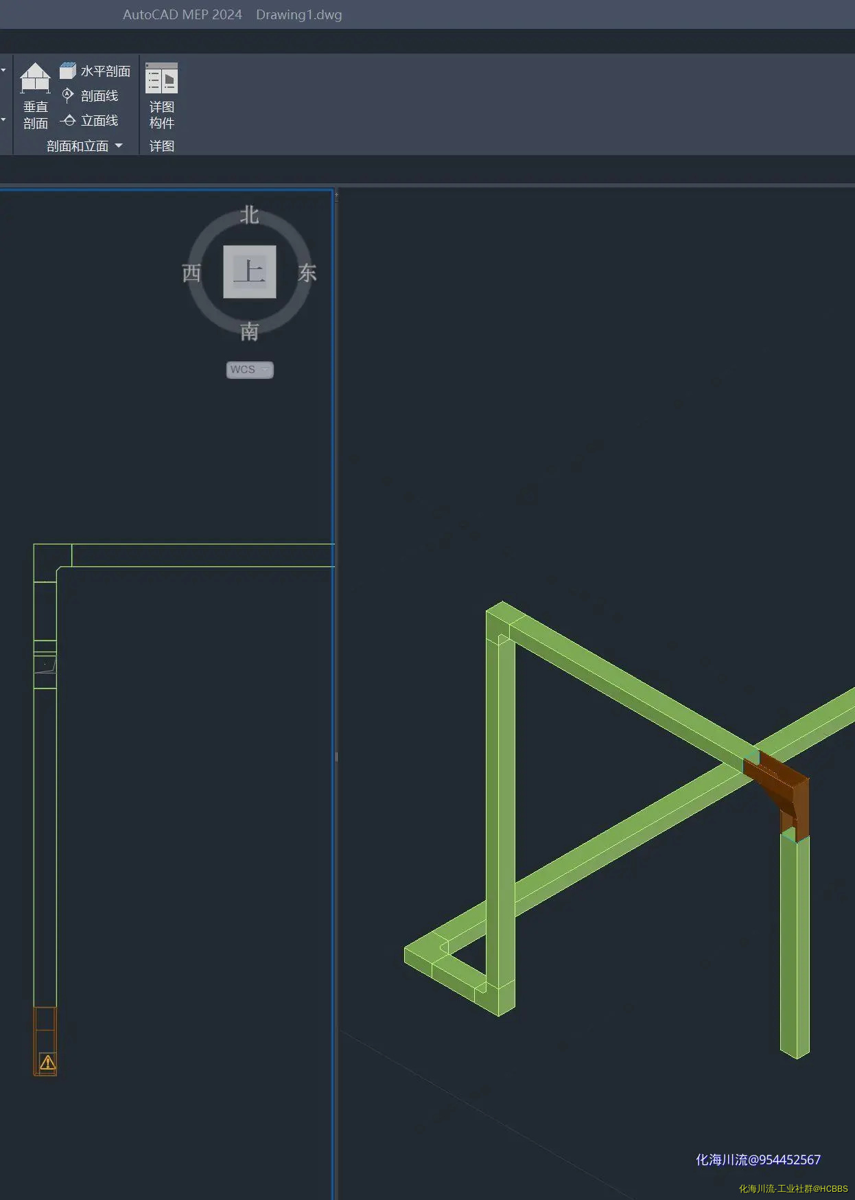

像图片中的槽式改向桥架弯头,用什么软件能快速的设计出桥架走向以及需要的管件?

找了一段时间,发现AutoCAD mep可以满足

AutoCAD MEP是一款专门用于机电管道设计和绘图的软件,能够快速设计出电气桥架的走向、尺寸、管道和管件等内容。它提供了丰富的电气、机械、管道等元件库,并提供了自动布线和连接功能,能够方便地进行电气桥架的设计和修改。此外,AutoCAD MEP还能够支持数据的传输和共享,便于多人协作和项目管理。因此,如果您需要进行电气桥架的设计,AutoCAD MEP可以是一个很不错的选择。
