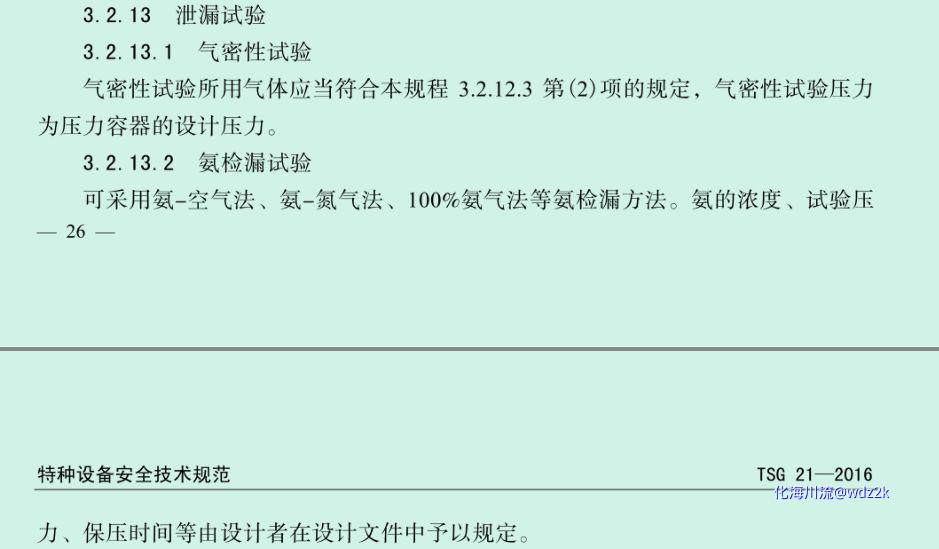

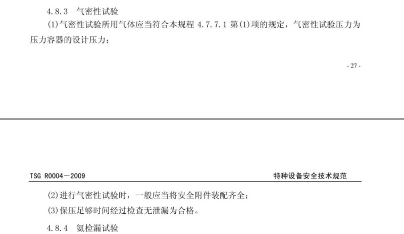

气密性试验还要装安全阀吗?
    在 TSG 21-2016的 3.2.13.1 “气密性试验”条款中 省去了TSG r004-2008的4.8.3“气密性试验”条款中的第(2)(3)条,导致条款“(2)进行气密性试验时,一般就应将安全附件安装齐全;”被删除。这样气密性试验必须安装安全阀的规定就没了,请大家讨论一下,压力容器气密性试验还一定要装安全阀吗?容规这项修改的目的是要去掉气密性试验必须装安全阀的规定吗?

不知道你在哪看的假的技术规范,没有08版的容规,只有09版的,而且作废很多年了,大容规要求是要装安全附件的,即使容器本体不装安全附件,系统里也是需要装的。
气密性试验为什么要装安全附件,牵强一点就是温度变化导致变化超出设计要求,或者设备存在问题又没有做气压试验。

新固规没有取消啊,看TSG21-2016第4.1.10.1“进行气密性试验时,一般需要将安全附件装配齐全”。
发表于 2023-5-15 09:24:29
谢谢,原来新版分开写了
发表于 2023-5-15 10:17:51
